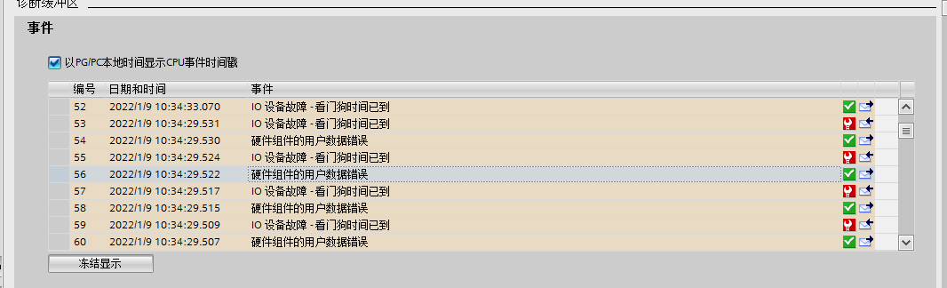

楼主    2022-01-09 19:20:19
主题:V90报8501和7496 精华帖
1500通过FB284控制6台V90 PN,系统运行时偶发故障停机,V90有些报8501,有些报7496,plc测报警提示IO故障。调整V90的更新时间,由自动的2ms调整为8ms,问题未解决。网线也是买的成品网线。
