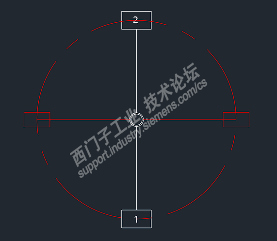

主题:V90PN方案求助
如上图示意,项目中 1.2号位置用2台V90PN/5KW的伺服,2个工位同轴都按相同的方向旋转,做定位控制,用带多圈绝对值编码器的方案,现在有顾虑,2个工位机械上会撞车现象,如果正常工作过程中,已经旋转多圈以后,设备回原点怎么办。2个工位始终都朝统一方向旋转,编码器圈数不够的。

可以作为旋转轴模数轴来设计,V90PN采用多圈绝对值编码器,采用齿轮齿圈传动方案,综合减速比应为2的N次方倍整数即可。说白了,就是两个小车走分度圆,运行起来有点类似钟表的指针,只是他在同一层面上,是不能重叠与赶超的。
校准后,任何时候小车的位置都是确定的。软件上可以防止小车出现位置干涉的情形,但硬件上的防撞措施还是必不可少的。
不清楚,邱智斌的方案是基于直线轴吗?小车做的是圆周运动,小车的运动是存在不一致的可能性的,更不用说速度了。
不清楚楼主的具体方案,可以周而复始的圆周运动,大概就是两种可能性:
1)有中心或圆周滑环用以通信和供电,小车上只有电机,控制器驱动器在地面,但PN对滑环的支持并不好,更不用说工艺轴了,通信异常造成的失控也很正常。这时候倒是PTI的型号更适合。
