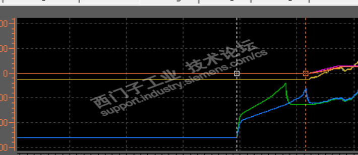

主题:再谈电机开机励磁阶段的行为
如图, 蓝绿两条线, 是主从两个电机的电流曲线; 从零开始的上升段, 对应的是注入静态励磁电流的阶段;
这个电流值, 是根据当前三相电流的大小,进行一个等效三相电换算出来的有效值; 充磁阶段, 三相流过的直流电;
此处有一个疑问, 电流充磁为何要大大超过额定励磁电流,只有励磁时间到时, 再迅速减小到额定励磁电流;
根据安培定律, 电流值达到额定值, 就能产生额定磁通; 所以加大电流以快速励磁的说法, 也不成立。
所以, 问题就是, 电流充磁为何要大大超过额定励磁电流??

举一反三:SM150带同步电机(直流有刷励磁)的时候,给逆变器发ON的时候,同时给励磁装置6RA80发了使能信号。等磁通建立后,再才给逆变发使能指令。这时候才真正进入0速运行状态。
通俗来说,变频器带同步电机都是“先投励,再启动”。那也就是说投励的时候仅仅靠6RA80来投。显然,6RA80投的是电机的空载励磁电流了,因为逆变没运行,所以逆变也没法给出确定的励磁电流设定值。在投励的时候,定子上会感应出电压,这个电压用来确定转子位置,这个可以观察r93还是r94可以看出来(具体哪一个可以看看参数注解)。还有,投励感应出来的电压会在直流母线上反应出来(整流和逆变在没启动的时候可以观察到,正常时候看不到,应该是续流二极管整流引起的)。定位完成后,才可以使能逆变。
0速运行时,你会发现r76分量是个负值,这是有意义的,其实是故意设置的。这个负值会变相增大了6RA80的输出电流,会增大系统稳定性(弱磁区)。
所以,你看到的电流电压是直流是没问题的,就一个原因:转子没有转!对于异步电机来说,如果是交流,一定会有旋转磁场,那转子就必转无疑了,不转就是堵转了。说这么多,探究这么多,又回到先贤们发明发现电机的基本原理上了。
至于谈到的长时间会不会烧的问题,没有绝对的答案。你就拿额定电流定义中的“长期连续运行”来说,它不会烧,前提是有温度能平衡下来。但是为了保险起见,没人推荐长时间0速运行。
