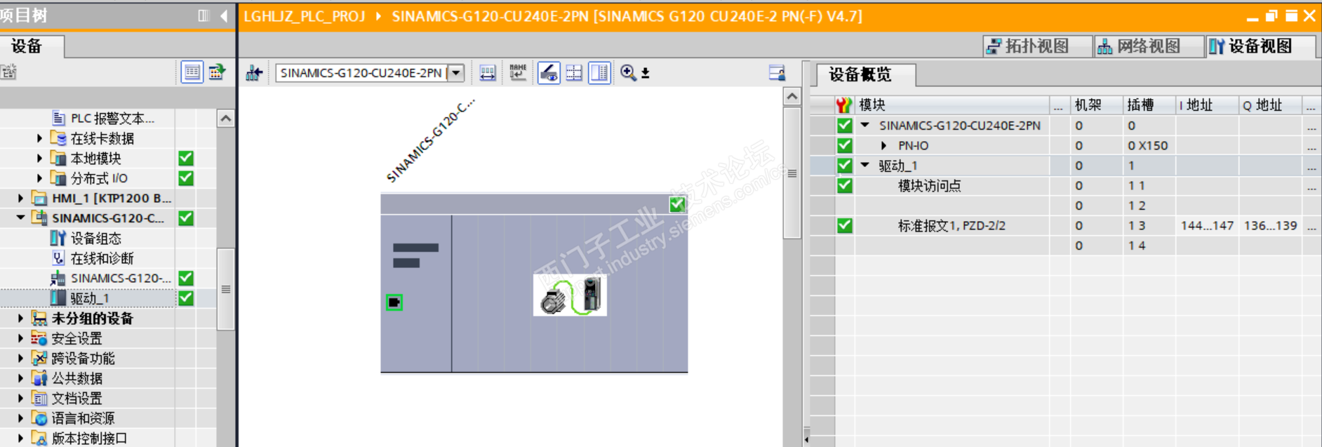

主题:G120报文350调试问题
环境: PM240-2 ,CU240E-2PN,S7-1500 CPU1511C-1PN
选择标准报文350,或标准报文1
问题: 主要求大神帮解决下问题1
1. 不管是选择标准报文1 还是 标准报文350,TIA->在线访问->g120设备->参数->通道设定->斜坡函数发生器->内部使能:一直显示缺少OFF3使能,对应圈是亮的,逻辑应该是 (缺少OFF1  缺少OFF3  缺少功率使能  缺少运行使能) 再取非。正常应该是这四个参数都应该为灯灭,逻辑输出取反后为1 。这部分有问题 导致报文1或采用报文350设置的转速 传递不过去。
    查看了报文中STW1对应的OFF1和OFF2和OFF3在线查看都已经置1了,按道理 在线访问->g120设备->参数->通道设定->斜坡函数发生器->内部使能 应该开关置1 速度设定值应该可以传递过去,实际却找不到原因。
2.报文350使用时,先选择报文350,在选择报文999自由报文,在新增PZD5为转矩目标设定,PZD6和PZD7为 转速上限和下限,看资料说是P1805 CI:正转转速极限 只能停机时候设置,而P1803 CO:正转转速极限 可运行中设置,在线查看互联发现P1805 CI与P1803 CO互联,结果设置PZD6时只能看到P1805,看不到P1803(看资料说是这个只能非周期通讯 修改,不允许放在报文中),想把PZD6设置为P1805,就提示P1805已经与P1803互联。 [目的是做 纯转矩控制 转速限幅 应该是P1803非周期通讯设置 可以解决吧?]

非常感谢大神们指导 问题已经解决。给大家说下使用报文350时候,要注意:
1. STW3.13 会自动绑定在P2106[0]上,这个位是写1 认为无故障,写0就是有故障,变频器会报错F7860外部故障的,你清除故障没用的,因为这个位一直写0,一直产生故障。要么就是PLC那边一上电就 把周期通讯报文中的STW3.13 = 1. 要么就用自由报文 把这个P2106[0]看看和谁互联 给断开,别光在报文350的STW3中去掉,一定要在二进制互联中去掉。
