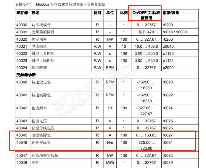

手册上G120XA变频器Modbus通讯,电流最多显示163A,转矩最大显示325。400KW电机的实际电流和转矩远远不止这么多,当电流超过163A就溢出,画面上就不显示了。只要电流低于163A,转矩低于325就显示正常,这个该如何处理?

那个163和325根本就不是电流和转矩的数值,只是一个用来定标的标尺,相当于电流的100%=163。需要在实际应用中转换的。
