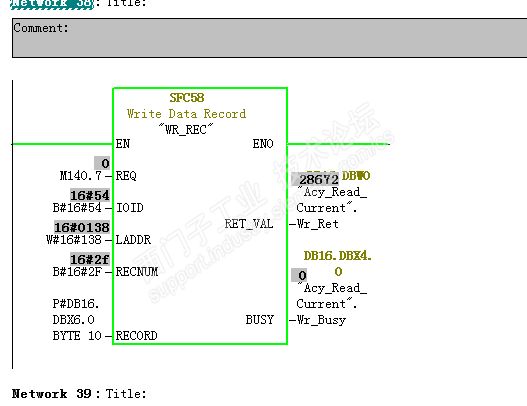

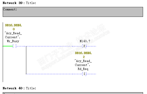

公司有台315T-3 PN/DP的CPU,带了个CU320-2DP,和各个电机模块间走的是105标准报文,不能显示电流,因为带工艺控制,所以不想修改报文类型,这样需要下载硬件组态,想用非周期性的方式把电流读出来,但是始终无反应,没看出来哪里的问题,请高手指点一下,谢谢

105报文是伺服专用报文。基本上都是有用的(编码器4字长),不好修改。
使用非周期通讯SFC58/59读参数是没问题的。所有参数都可以读。
楼主只是写的不正确。
全球技术资源库中有300 专门的SFC58/59读写示例。对照检查一下。

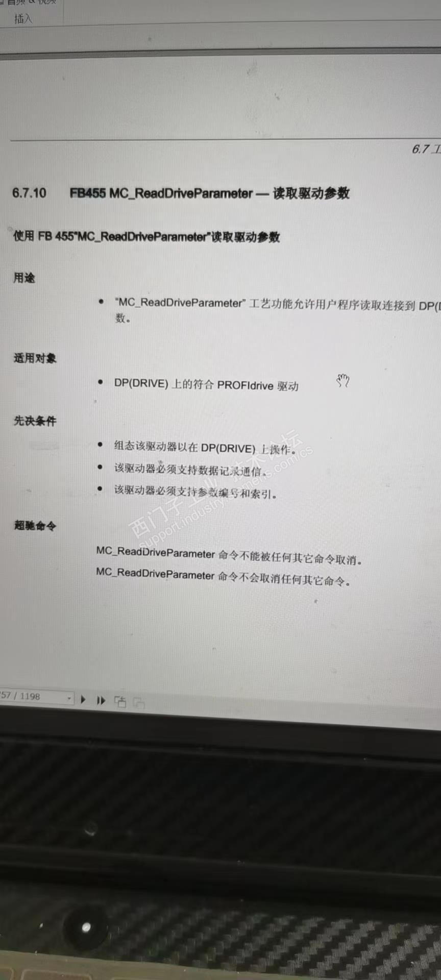

这几天利用空闲的时间把315T的手册看了一下,它是专用的功能,现在电流已经读取出来了,再次谢谢大家!
