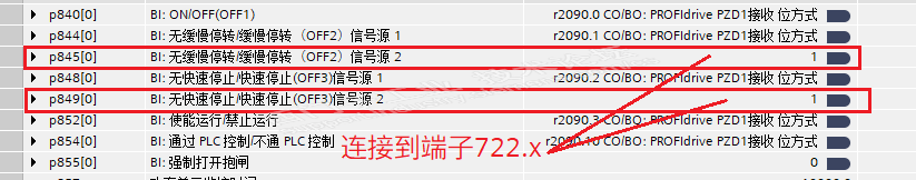

主题:G120如何端子控制启停PLC控制速度
大家好,我手上有一个CU250S,我用宏做测试,宏7用352报文控制和宏1端子加固定值我 都测试成功了,但是我如果想要启停用端子DI0 DI1,速度用PLC给值可以变化的改速度怎么设置呢,我设置宏7的话P840参数锁住了不给我替换,用BICO也不知道怎么替换,求教一下各位大神

参数是被锁上了。
通过922和2079=999解锁。就可以改了。

352是西门子专用报文,命令源和速度源都被固定了,您需要修改就在352选中后再改999自由报文,这时候把控制字整个修改掉或者P840修改为722.0/722.1,然后控制字依然发送16#047E(不想改整个控制字的情况下)

同时用硬线停机是可以的。
注意:OFF2/OFF3都有两个同时有效的连接!
你可以一个走报文,另一个走端子呀。
另一个默认是1,你可以改成端子722.x的。
同时有效!
就是说,端子没有置一高电平,驱动是不会转的。
当急停时,切断端子,一样急停。(尽管报文没有急停。)
西门子驱动从来都是两路!
