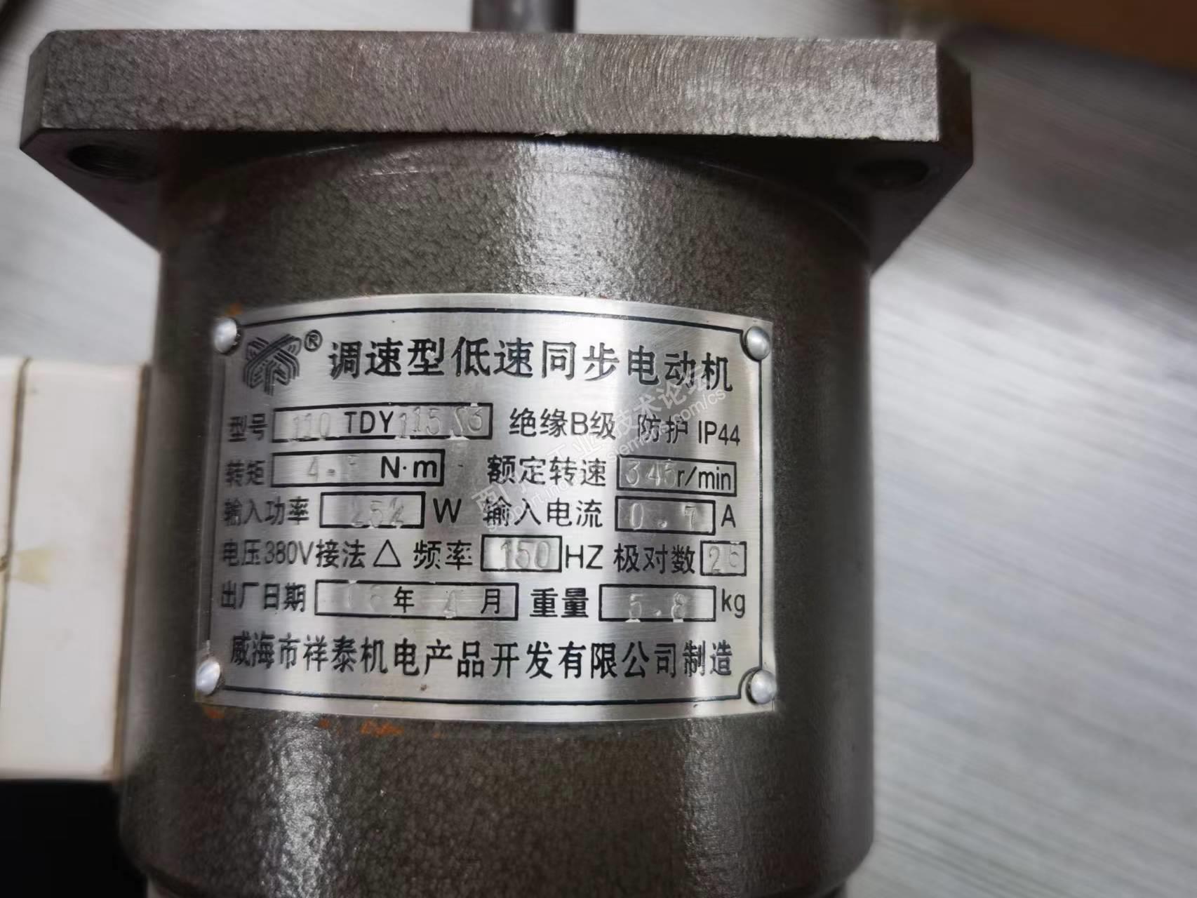

G120调试驱动 低速同步电机。快速调试按照同步电机调试,报错F7080,参数310.
电机铭牌如下图 所示 。电机参数P300=2 同步电机,P304=134 V (计算的反电动势),P305=0.7A P307=0.25KW P310=150HZ  P311=345RPM,基于以上参数,无法结束快速调试。参数有问题但找不到问题点,请帮忙检查下

问题找到了,铭牌中的电机额定频率150HZ,实际该同步电机额定转速345RPM,根据N=60F/P,额定频率应该为149.5HZ,差了0.5HZ,所以这个事说明,国产的小品牌的电机不能提供技术参数,还是要仔细算一算,不能迷信铭牌!后面可以按照最小电流法来测反电动势了。铭牌中的电机扭矩也是虚标的!感谢大家的回复和帮助
