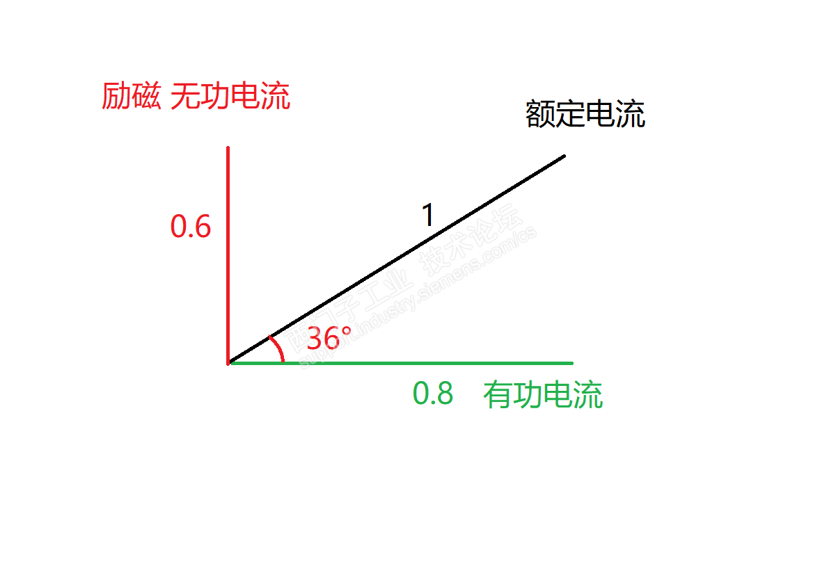

看到现场有使用一个变频器带两个电机做同步的应用方案
类似这种方案和西门子推得两个变频器带两个 电机做负荷分配的方案有什么优缺点。
我看到他们现场使用的一个变频器带两个电机控制的也挺好的。
在什么情况下,这种方案不能使用,必须使用两个变频两个电机的方案呢

不是的。它是矢量。用三角函数:Sin(ArcCos(功率因数))
可以想见,当电机的功率因数为0.707时,角度就是45度了。无功(励磁)和有功(额定转矩)相等了。这就是低能效电机
