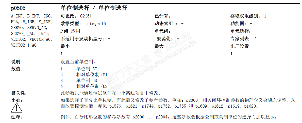

如上图,请问如何监控r26参数?只能监控r34以后的参数。

貌似看百分比不直观。其实它正是西门子的精华。
不管是0.37kW的装置,还是250kW的装置,都是用同一套控制程序。都使用百分比表示。
(事实上,内部都是用整数运算,只是定标  hex4000=100%而已。)
常常看到某帖子说电流都30多安了。这对于250kW容量装置来说,这算个啥?
都是用百分比表示的曲线图,不管装置大小,一看就清楚了。
有时,看那些编程的工程师,用浮点、实数这么算、那么算,最后还出溢出错误。
换个对象装置,还要这儿改单位、那儿改比例。真无语。

不是手册描述错了,这是由于单位制选择不同而导致的单位不同,参数P505=1,3,单位是V(出厂设置默认P505为1),P505=2,4,单位是%。
