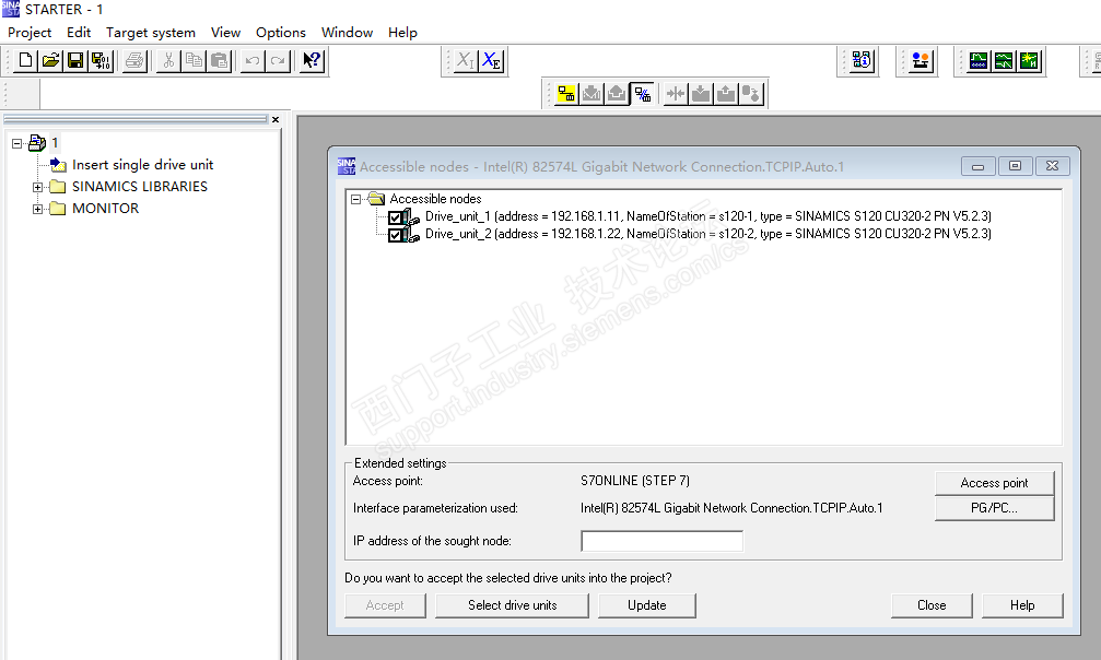

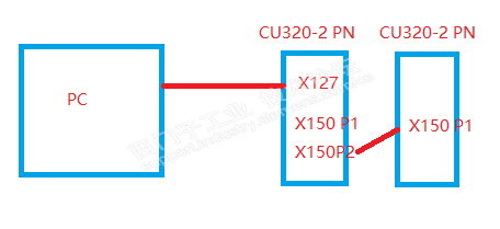

我有两个CU320-2 pn模块,现在打算将两个模块组态,其组态的物理连接是不是将其中一个CU320的X150 P2连接到另一个CU320 的P1上呢?
同时我需要在STARTER里面对这两个CU320连接的电机进行配置,目前我只能找到和PC直连的CU320。
请问各位大佬有没有好的建议呢?谢谢!

问题已解决,PC直接连接X150即可。
