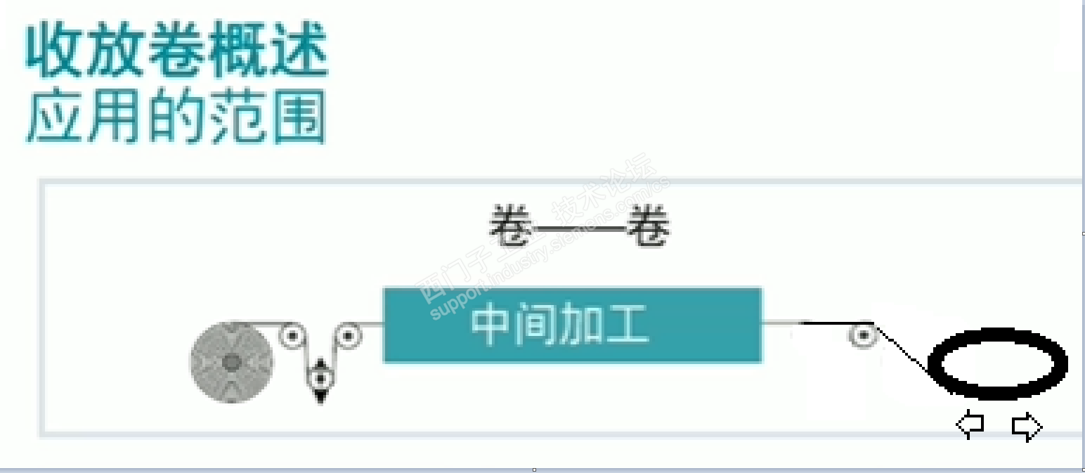

再说说这个不倒翁的应用:
最近做完一个收放卷的项目,放卷是圆形,收卷是椭圆形
我将竖直方向的浮动辊改为水平方向浮动,并且和收卷机构做成一体,也就是收卷机构是水平方向左右摆动的(像个不倒翁吧),以便对卷绕过程中的张力波动进行缓冲抵消。
速度模式下的力矩控制能不能达到这个效果呢?也可以,但没这个方便。
