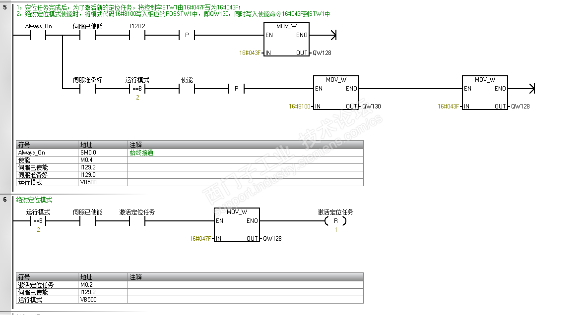

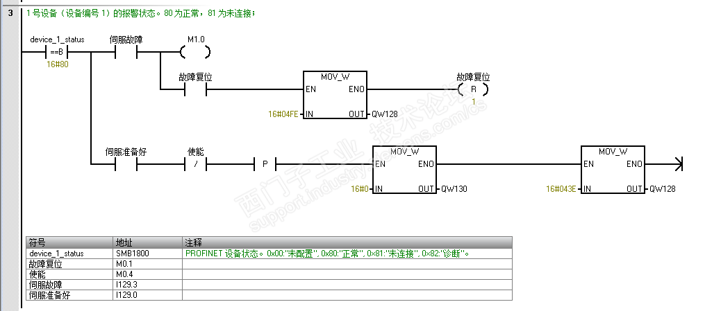

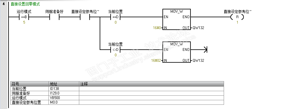

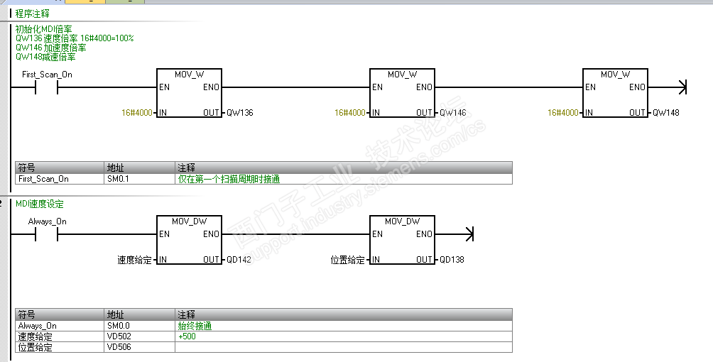

SINA_POS的内核逻辑是怎样的呢?或者,它是怎样控制通信报文的时序?
——在使用这个库指令的时候,我琢磨着这个问题。自己尝试编写了一个逻辑,算是对这个库指令学习的理解吧!
硬件的组态就不提了,基本操作……
硬件连上之后,SMB1800=80,程序当中也会用到这个信号
程序只有6段,仅仅实现设置零位参考和绝对定位功能。
