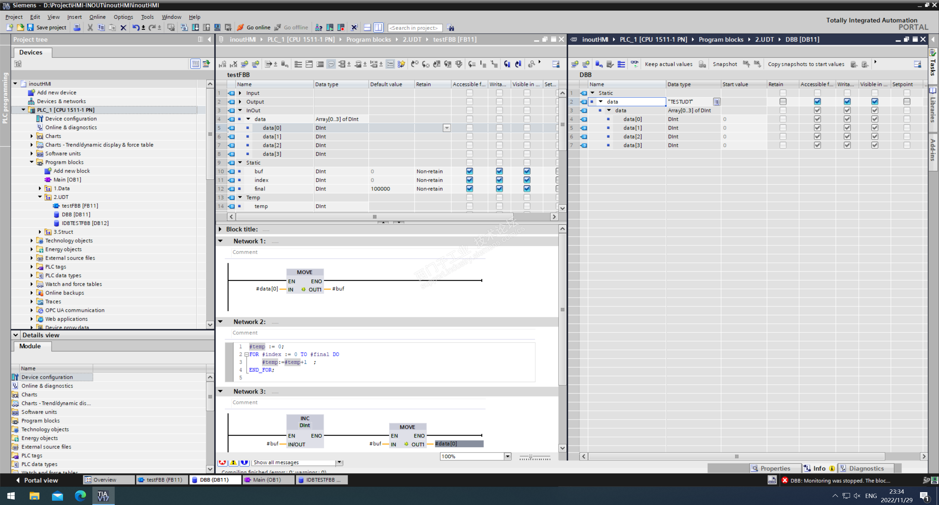

12楼    2022-11-20 22:18:25
精编帖  主题:回复:1500 FB 优化访问块,然后DB块是非优化访问块。大量使用IN/OUT接口、通过HMI赋值,经常出现赋值失败的现象
我做了一个简单的程序,模拟了楼主描述的状况,实际与是否优化,是否FB/FC都没有关系,能否修改成功的概率与该FB/FC块的执行时间有关,块的执行时间越长,修改失败的概率愈高,因为数据在块内周转的时间越长。
这是与1500的通信机制有关系的,如果与200SMART或300那样是在用户程序扫描后执行系统通信的,就不会有上述问题。
解决方案无非就是在FB/FC块外还是块内,建立一个全局副本变量,HMI修改该副本变量的值,并通过事件逻辑标志位触发传送赋值;块外的话,直接对全局变量进行传送赋值;块内的话,输入副本变量,对输出变量进行传送赋值。
inoutHMI_20221120_2244.rar
V17的测试例程

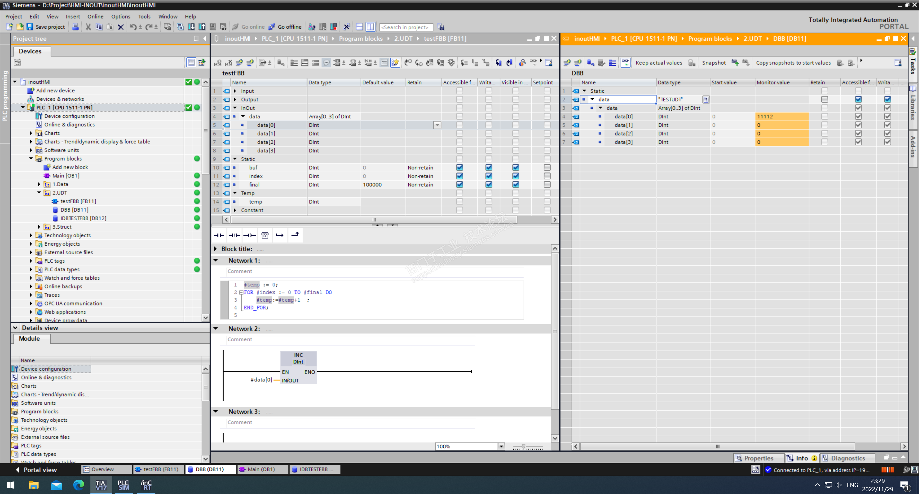

 @ smile_JIANG
这是值传递的例程,全部是优化访问,只调用了这一个子程序,这样HMI修改值得时候就极大概率的在FB块被调用的时候了,结果是很难修改成功。

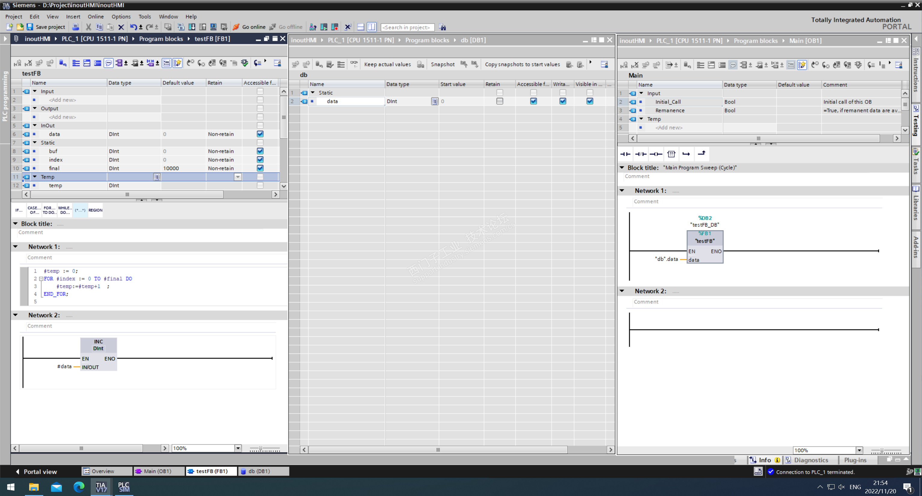

26楼    2022-11-30 00:01:42
 @ smile_JIANG
这是引用传递的例程1:全部优化,块内对端口无操作,百分之百修改成功。
这是引用传递例程2:全部优化,对端口读写操作,极小概率修改不成功。
这是引用传递的例程3:全部优化,端口取值,延时后运算,端口输出,极难修改成功。

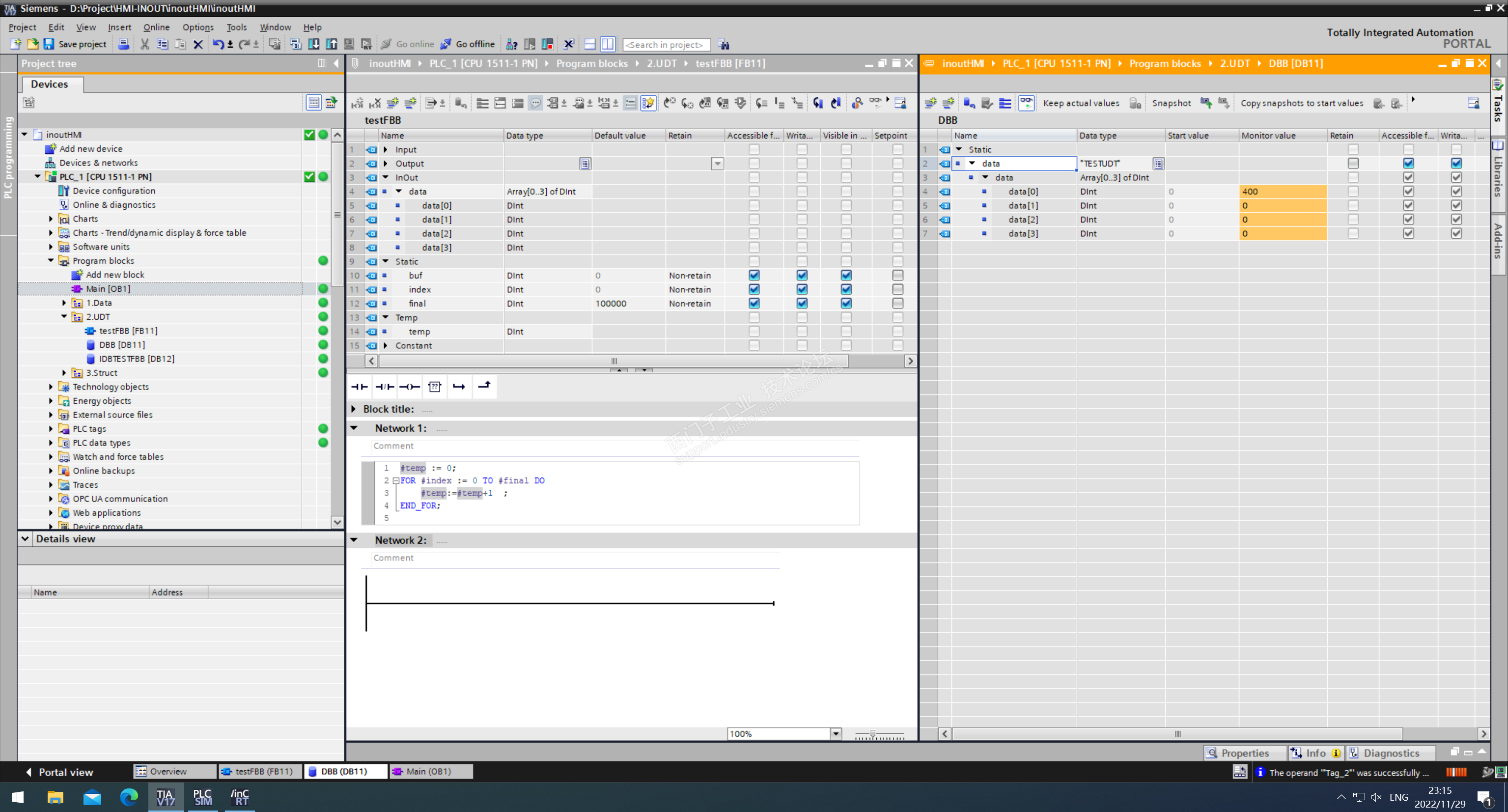

31楼    2022-11-30 14:32:37
接26楼,
当上述三个例子,把全局数据块都改为非优化访问时,FB优化访问不变,程序不变,那么引用传递变为值传递,FB在调用时对INOUT接口的变量建立了副本,在FB退出时会将副本再刷新到接口变量,这时候就会发现,无论是例程1、2、3都极难通过HMI赋值成功。
因此,例程1能在全优化访问下,HMI百分百修改成功,是因为引用传递下没有对变量的访问操作。
例程2在全优化访问下,看似也是百分百,但实际不然,而是因为引用传递下对变量的读写操作前后连续,HMI值修改被覆盖的概率极低。
例程3,则无论是优化非优化都是同样的表现
由此可以得出结论,并不是优化非优化的方式方式造成了HMI修改变量值的失败的原因,而是1500PLC时间片的通信机制造成的。
同时,与INOUT接口是否定义普通变量,或者结构变量(含STRUCT与UDT)都没有关系。
优化非优化访问,是引用传递与值传递之间是否建立副本的差异,可以认为INOUT的值传递就是对变量的读写操作。
