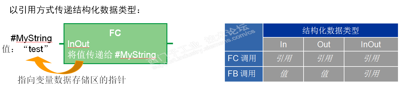

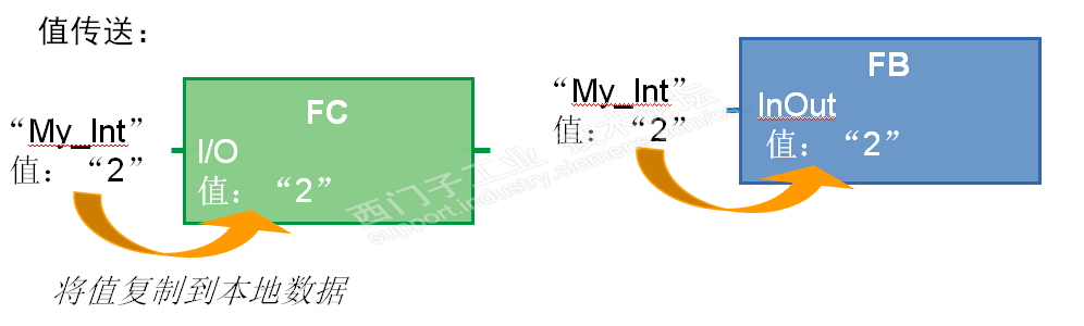

       那么为什么数组就没有问题呢?简单数据类型实参的值是复制到形参的,参考图3.
图3
       这时在FB块中访问IN/OUT参数是在对形参进行操作,FB执行完成后再复制到实参中;使用数组和结构体是使用pointer引用方式,参考图4.
图4
       我们可以自己在FB的静态参数区添加一个数组,不管多大和多小都是占用6个字节(使用非优化的块,否则看不出地址偏移),6个字节,很容易让我们想起了POINTER类型。如果在FB块中对IN/OUT参数操作时,实际是直接对引用的变量进行操作,执行完了立刻写回,这样就不会等待FB块完全执行完了再写回,由于我们在FB中编写的程序只有一条,而这条指令又不能被通信中断,就是说在MOVE一半时是不能通信赋值的,所有不会被覆盖。如果也是按照图3复制的方式编写FB即先读出,然后经过计算,最后在FB块的结尾写回,问题同样会出现的。
