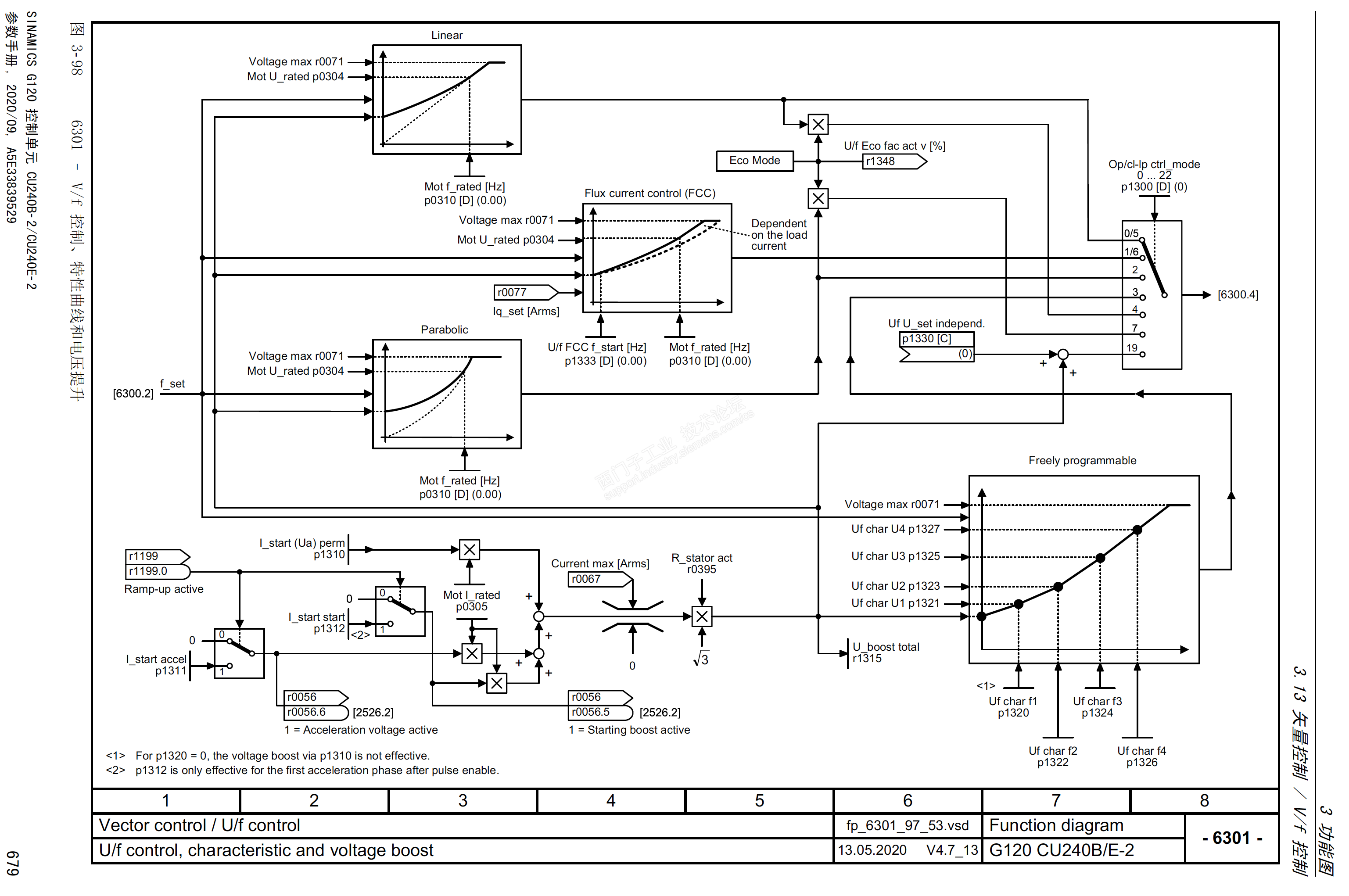

从MM4开始,都有P1300=19的独立电压控制模式。
该模式下,就是变频器输出电压与输出频率不再“绑定”相关,完全由使用者自行控制。
这段时间YQ严重,在家呆着没事,翻出西门子变频器、小电机和三台小变压器。
来来来,我们一起用测量示波表,看看P1300=19(独立电压控制模式)的操作、以及表现。
P1300=19的选项,西门子几乎中小容量的变频器都有。
MM4的独立电压控制
V20的独立电压控制
G120-2的独立电压控制
所有的电压控制源都是互联到P1330

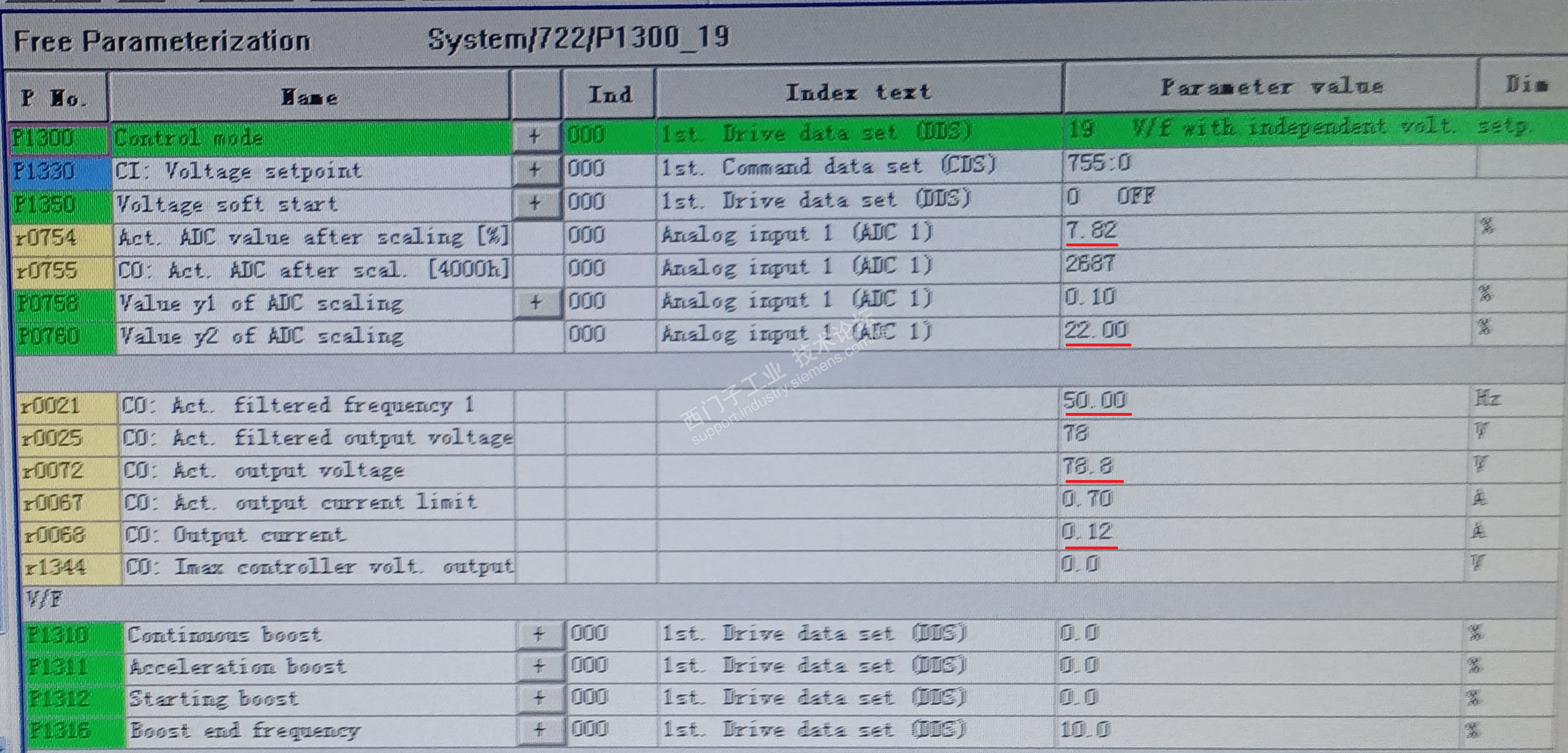

变频器上电:
用DriveMonitor来操作。在 BOP处插上连接器;P700=4(通过BOP链路)P1000=4(频率给定通过BOP链路)
将电压信号电位器转到0位(初始电压斜率0.1%=10V)变压器输出应该5.7V
左下角给定框输入100%(50Hz);点击ON。变频器启动。
灯泡完全不亮。变频器有输出断线报警。
转动电位器,大约到输出80V(电位器模拟量7.8%)
灯泡微亮。
监控值:

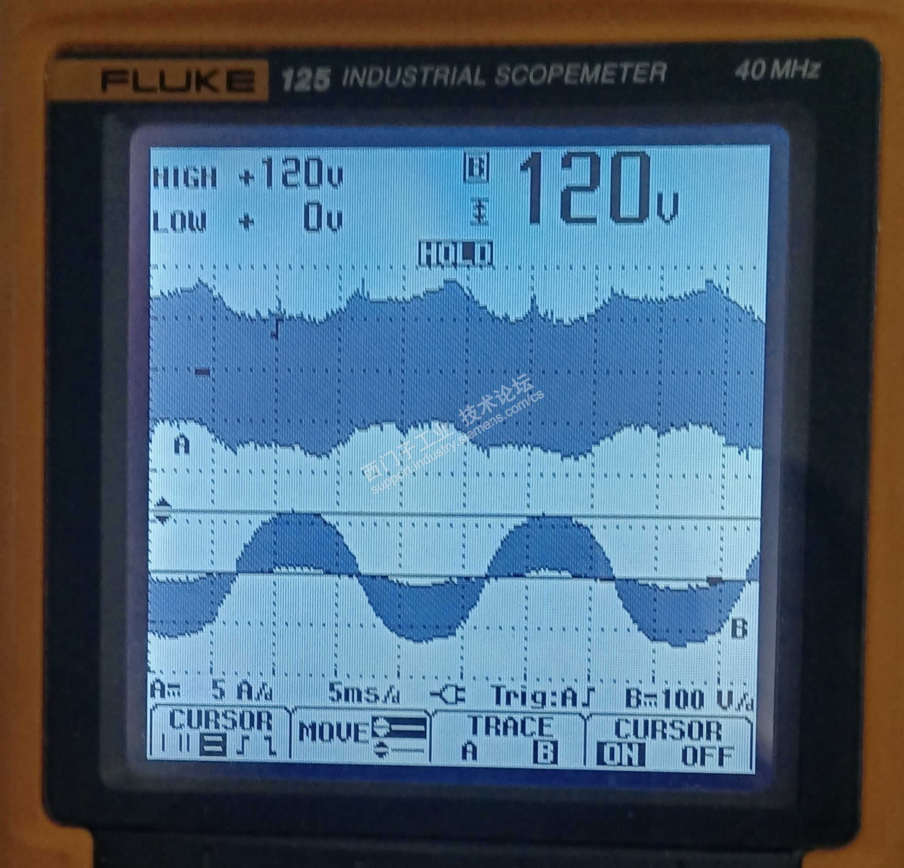

示波器:
载波P1800=16K;纯电阻负载下,波形原来是这样的。
一个有意思的事情出现了:
当变频器输出电压79V时,按这种接法,变压器2次侧应该输出电压有效值46V。峰值应该是64V才对,为啥是120V呢?
