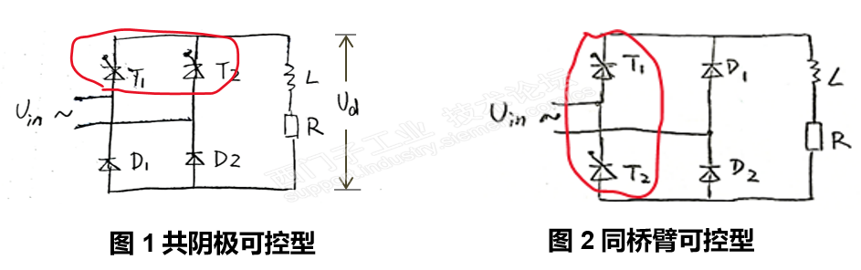

我们的探秘之旅就从一个简单而常见的整流电路——单相桥式半控整流电路(简称单相半控桥)开始。它有4个基本元素:单相、半控、桥、整流。
工程师们仅用4个半导体器件就可以组合出两种回路(共阴极可控型、同桥臂可控型),把交流电源变成自己想要的直流电源,现在我们让它们分别带阻感负载和反电势负载,看看会发生什么。
1.1.1 带阻感负载
先介绍一下这两种回路,所谓“共阴极可控型”就是.......,算了,直接上图
图中:T1,T2为可控硅(承受正向电压且施加了触发脉冲时才能导通),
      D1,D2为二极管,不可控(承受正向电压时导通,承受反向电压时阻断)

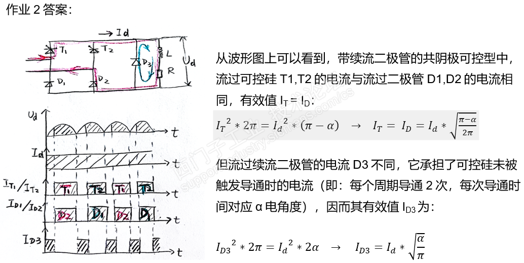

1:当电源电压为正半周时T1和D2导通
2:电源电压经0变负且T2还没有脉冲时,由于电感L的续流作用,T1关不断,而二极管D2自然换向到D1形成T1-- D1通路,直至T2脉冲到来 作业1
3:当T2脉冲到来时,T2导通T1关断。形成T2 --D1通路,直至电源电压再次过零;
4:电源电压过零且T1脉冲还没有来,T2关不断,形成T2-- D2通路
