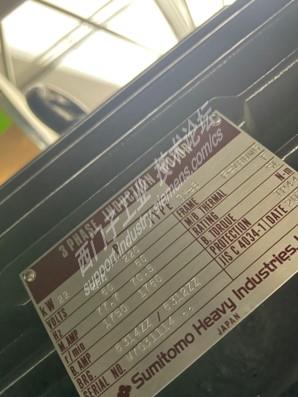

各位好,最近做一个改造项目,电机是日本住友的减速电机,供电200V,50HZ,带强冷风扇,原本是选择了西门子200V的PM240-2功率单元,但由于200V国内不常见,订货需要4个月以上,现在打算用400V的功率单元,按照电机的额定电流来选择功率单元。现在有个问题想求助一下:
供电电源继续用三相200V,除了电机参数按照铭牌来,也就是限制变频器输出电压在200V以外,还有哪些参数需要改变,比如P210(设备输入电压)也设为200V?

K版好,PM240-2就是一个S120的驱动,原来的PM430主回路接220V是可以给自己和CU310供电的,但这种方式运行确实被锁住了,会有报警在等着您,如果放开是肯定可以用的,我做过这方面的实际带电机测试。是可行的,实际它就是一个宽电压的硬件变频器,但为了不影响另一个220系列的市场,不得而为之。
 确实同样的硬件通过固件变成了不同的产品,硬件的生产线只有一种,是合理的。
