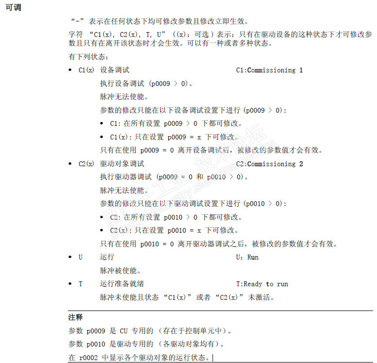

项目采用博图集成的STARTDRIVE  V17 离线配置CU310-2 +S120。
我想要在软件修改P9502参数 由旋转轴改为线性轴(默认应该是线性轴,之前改过但是忘记是这么改的了),但是发现此参数无法修改。
如图。
这个参数应该有关联的参数,但是不知道是哪个?

感谢K版谆谆教诲,仔细翻看了S120参数说明:
人生如逆水行舟,不进则退。
执着探路者
至圣
经验值:11113
发帖数:648
精华帖:5
8楼    2022-12-31 08:12:32
精华帖  主题:回复:S120的P9502参数无法修改
也就是楼主需要在P9=0,P10=95的情况下,才可以修改P9502参数的
