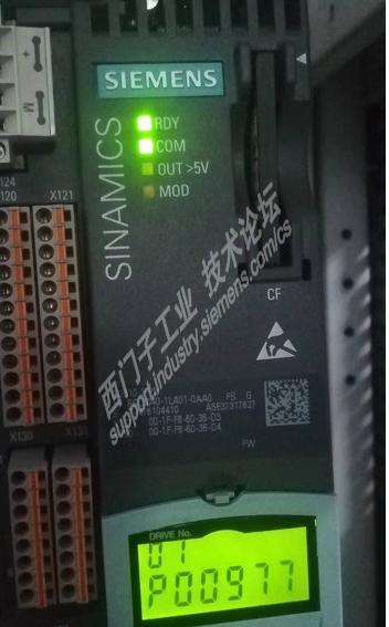

设备改造,更换变速箱后输出轴方向反了,目前需要改方向,驱动器是西门子S120,CU310
目前不能通过软件去更改,能否使用这个BOP屏通过改参数,我尝试修改,不成功,如P10=3时,找不到P1821,特来请教各位大侠,能否可以通过BOP来到达我的修改伺服电机方向问题。

谢谢K版,使用BOP就是设置比较麻烦,还是可以设置的,修改P1821参数就可以了,首先在01参数P03设置为3后进入02参数,将P10设置为3才可以找到P1821参数并且可以修改。
