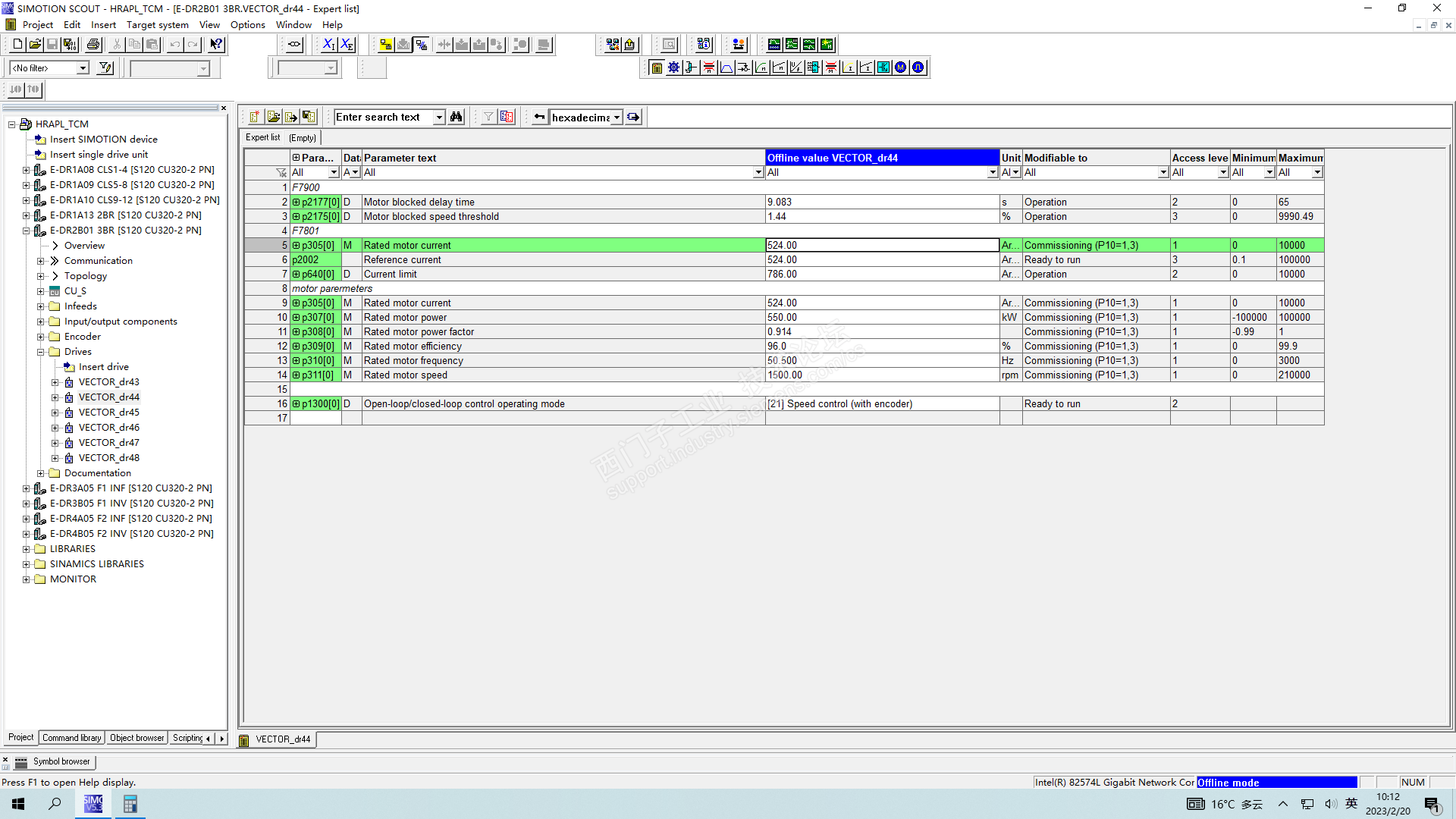

现场一张力辊电机昨天报F30017功率单元过电流故障,查看PDA曲线,发现故障时编码器速度反馈波动较大,输出电流最大达到200%;最终故障原因为编码器问题,更换新编码器后恢复正常;
电机参数为690V,550KW,524A,为主辊,控制方式为带编码器速度控制(如下图所示);
疑问:逆变器报的是F30017功率单元过电流故障,为什么不报F7801电机过电流故障?F7900、F7902故障也没有报出来。

编码器损坏或者脉冲丢失,导致电机电流达到限幅值,,就报过流了
楼主看一下P0492参数事多少,是不是把编码器故障屏蔽了,应该报31118故障,

这个故障你不应该屏蔽,而是适当的放大,比如优化出来50你改为500
我记得去年的一问题,装置拍了急停以后大部分停车40s、正常。
但是有时候能有几分钟,俗称飞车,,这就是不正常的,可能几天一次,几周一次,,反反复复的折腾了很长的时间,后来发现此装置的后端几个辅助电机开机时开不启动,或者按了停止无反应,这才怀疑是通讯的问题,检查发现DP故障的监控时间设为了最大值。
更换了所有的DP电缆接头后问题解决。。
所以不要屏蔽故障,那样会导致处理问题时偏离方向。
