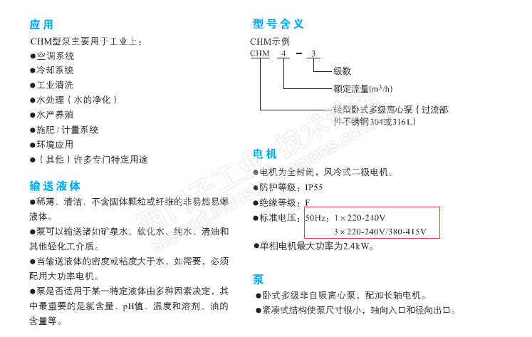

有个批量小项目,风机调速控温度,水泵调速控压力。用户要求用变频调速。
本来是没有什么,准备用SMART弄弄,闭环的话SMART的PID做或者直接用变频器自带的PID,PLC调度一下就行。
结果其他部门选型下来了,风机选的是什么AC风机,风机和水泵都选的是单相带一个电容的电机。都是1KW以下。
1,各位有用过,单进单出的变频器么?
查了网上资料,众说纷纭。有说有单相出的变频器卖的,我没找到知名品牌做这个的。只找到一两个这种变频器,没听说过的品牌,太冷门了。
有说单相电机直接不能用变频,有说用普通变频器拆掉电容能用,有说拆电容能用但不能长期用。
各位有无这方面的经验?
2,后来我提议没玩过这种,尽量采用三相的吧。结果新问题来了。
一个是供电问题,尽量不用三相电。二是体积,由于集成度,电气箱很小,小到连空开只能用2P的,3P都放不下。并且每个变频器都需要独立空开,风机和泵都有好几个。
泵换成了这个
变频器我选了个这种很小巧的
顺便找了厂家问了下,这种三相输出220V的能用吧?
结果厂家回复用不了,我们泵是三相是380V,你这220V的用不了。
我就问你们说明书不是写了3*220。你们出厂接法是星还是三角。回复星。我说我改成三角不就行了。厂家说没见过这样用过,我们都是三相380,你非要整个冷门三相220V。你去问问变频器厂家吧。
顺便去找了风机厂家,说把单相换成三相,问了同样问题,厂家说出厂也是星型接法,你用三相220V改三角的话,电压低,发热大。不能用。
我就疑惑了,380的星型接法,我改成220三角形难道不等效?真会导致电机温度升高,长期用不了?我这样改同负载转速会变低还是力矩变小?又或者AC风机只出来3根线,也许改接法都改不了?
后来我去问了下变频器厂家?厂家说你应该去问电机厂家。
论坛里的大侠们帮我解个惑!!!

3AC 380V Y 接的异步电机,改成角接,就是三相 220V的异步电机。
原来标称的380V下额定电流,变成1.73倍(原Ie=1A;变成1.73A)
配置单相变频器的容量不变。
这在工厂维修车间里的一些小型设备中经常这么用。
变频器所有控制功能均可使用。
只要厂家提供的是标准三相异步电机,楼主放心使用。
而不要用电容移相式的单相电机,它的绕组分布是90度的。两绕组阻抗特性完全不同。不管怎么接,西门子变频器的电机辨识总是出错。即便不做辨识,用V/f模式,可以转,电机特性还不如原始特性,简单转转而已。
