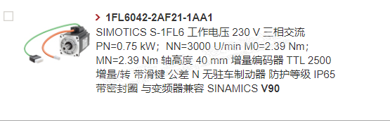

主题:怎么判断伺服电机能带多少重量的负载呢?
风起云 至圣 经验值:16781 发帖数:712 精华帖:120 |
3楼
主题:回复:怎么判断伺服电机能带多少重量的负载呢?一个电机能带多大负载,是由减速箱齿轮比、运行加速度、运行周期、运行方向等因素共同决定的,可能带的动10吨负载,也可能连1吨都带不动。你的这个问题就没有答案。先确定实际工艺要求和机械系统再说吧

主题:回复:怎么判断伺服电机能带多少重量的负载呢?思来想去,我认为还是要先知道机器的机械参数,根据机械参数描绘出机械特性曲线,然后根据该曲线与电机的特性曲线作比较,如果电机的特性曲线,能在任何或者说大部分情况下覆盖机械特性曲线,那么表明这个电机选择是能满足使用的。 为啥这么认为呢?因为机器的机械特性曲线恐怕很难跟着电机的特性曲线设计,或者说是,先规划好机械特性曲线,再把机械制造加工出来,可能有这种设计很强的公司,但我认为,大部分公司目前应该是做不到这一步的。 |
