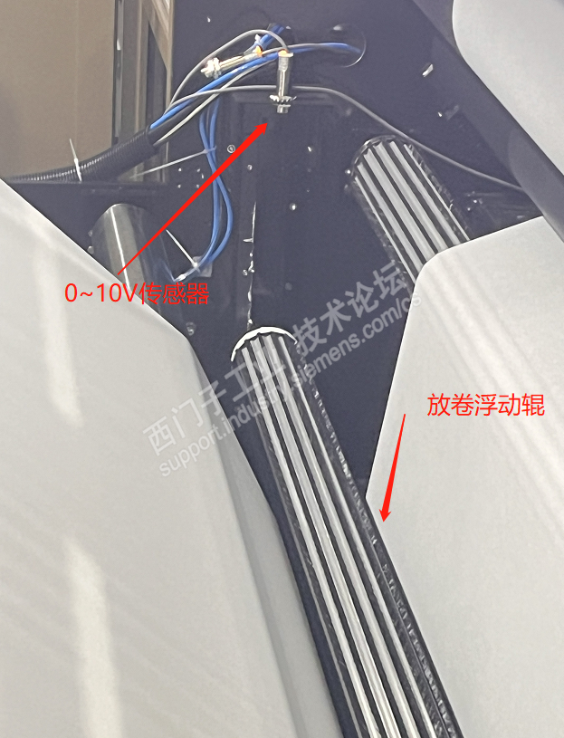

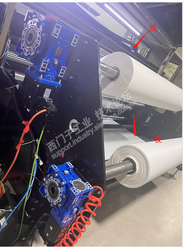

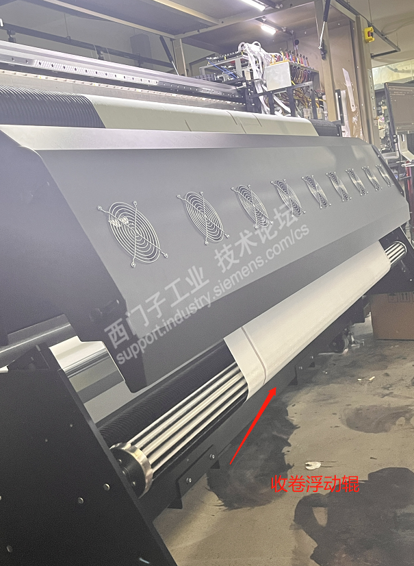

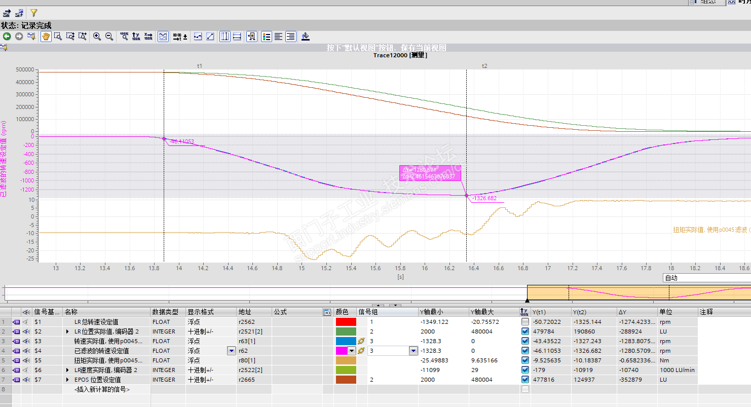

小弟,新人,最近在做一个数码打印机的项目,设计到收放卷的张力控制, 项目框图如下:简述一下该项目,控制卡发送脉冲信号分别给,牵引轴、收轴、放轴,脉冲信号的频率表示打印速度的快慢,机器打印形式是,打一PASS,停顿一次,就这样来回打印。两个浮动辊上方有两个检测位置的传感器,输出信号是模拟量0-10V, 项目结构配置:目前的结构配置是, 收卷电机用的17位磁编1000w电机,额定电流5.3A,额定转矩3.18N,额定转速3000,最大转速5000; 放卷电机用的10000线15000电机,额定电流7.2A,额定转矩4.8N,额定转速3000,最大转速4000; 收卷减速箱30:1,放卷减速箱60:1;放卷最大卷材1吨(直径80cm),收卷最大卷材200kg(直径40+cm)左右, 驱动器都是1kw的。牵引轴Y轴最大转速4000rpm 客户要求:在收放卷轴无论是在大卷或者小卷时都能够正常运行,保证放卷轴能够在两PASS之间都能够低速运行(主要为了避免大卷的时候来回启停,影响打印精度和损坏减速箱),收卷轴的摆杆尽量摆幅小,如果精度受影响则可以适当加大摆杆的摆幅。 我的做法:我在的是做伺服的,所以直接更改的伺服内部的程序做的 收卷的做法:通过卷径计算出来主速度V1,然后通过模拟量设定目标位置电压进行PID得到补偿速度V2,得到输出速度V(=V1+V2),进行一阶低通滤波,然后给速度环的速度给定。调试过程中得到V1时,机器打印一次收卷摆杆会稍微上移一点,然后加上V2,连续打印,摆杆停止位置在目标位置小范围波动。 放卷做法:先计算出来V1的速度,然后通过模拟量进行PID补偿得到V2的值,接着一阶低通滤波,滤波时间给的偏大,使得摆杆能够上移,然后下来,由于感觉摆杆下移还是太快,故在放卷目标位置得上方设置一个区间,在此区间内以一很小速度运行,直到目标位置停止。 目前碰到的问题:现在收放卷都能正常打印,问题点时:1:放卷的摆杆在向下运动时速度不够平滑(也就是放卷摆杆在上去之后下来的时候会停在设定的目标位置,有个顿挫感),2:收卷在从小卷到30cm卷径的过程中,停的时候会有抖动产生,小卷径没有,大卷径的时候出现了(我看了我的速度给定,很平滑,但是在电机停止的时候会顿一下,造成收卷的摆杆抖动影响打印精度)。现在2问题最严重,因为客户不能接受,采集的速度和电流波形图如下,希望做过的朋友给点想法,(目前我得做法是使劲滤收卷得输出速度,使得减速阶段得速度给定变缓,从而停止时没那么抖,但是问题并没有消除!) |

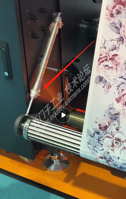

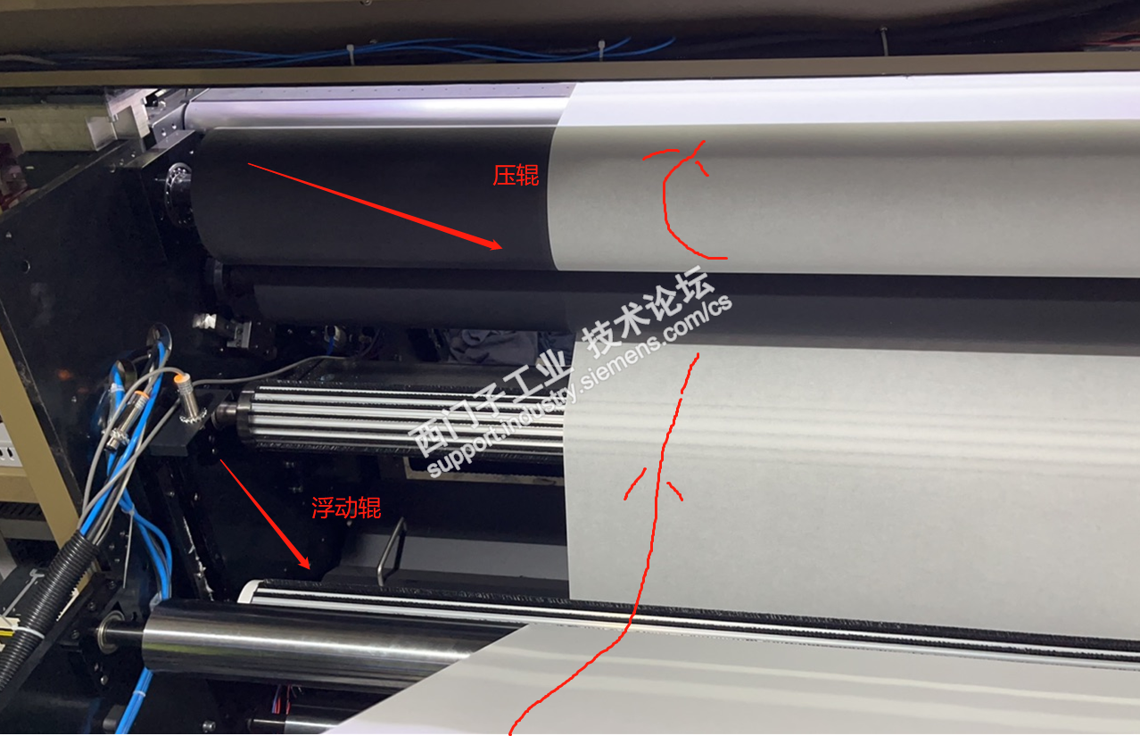

主题:回复:收放卷闭环速度控制你好,看了你的回复,我目前的做法就是将速度给定的减速阶段放缓,使其大惯量时的停不那么抖。内部的转矩限制是额定的3倍。所以不存在说转矩限制的,当前的最大运行电流才5A多(支持3倍过流,电机6.3A的额定电流),所以还好。请教你几个问题 1、关于你说的放卷后面是压辊的那种才是力矩控制,你说的压辊是哪种?(我更新了一下图,你看一下是不是这种) 2、由于我也去过这种行业的展会看过,我发现摆杆部分大概分为两类,一种图片上的这种浮动辊,另外一种是加的气缸一样的杆支撑的(新更新上图),所以我想问的是怎么通过机器的机械结构推断他们用的什么模式控制的(速度/力矩)?对了我对标的那个竞品他们是速度控制的,而且运行的还不错。 昨天思考了一下,闭环速度方案应该也是可以的,只不过现在碰到个大惯量停时抖得问题,应该想方法解决掉这个问题,而不是避开这个问题想着换方案 |

主题:回复:收放卷闭环速度控制我做的直进式大拉机,十几道轴之间只有高精度线速度同步,没有其他任何的额外调节,只在最后的收线前有一个摆杆,收线机的摆杆一般就是位置控制,收线轴是前馈加PID调节方式,摆杆位置一定张力一定,位置变化实际线张力就变化了。这是线材类多轴的速度同步及张力控制方式,20年前,大化纤牵伸部的三辊热成型的控制方案也是直接走12M DP总线的多轴高精度速度同步,只需监控每一根轴的负荷就行,也不要额外的调节。 不要说你的浮动辊是恒张力了,只要在往复运动,就不是恒张力,力是改变物体运动状态的原因。 多轴间,采用,浮辊,活套,摆杆的张力控制,一般速度都是上不去的,带材生产的高速收放卷一般会采用Load Cell。 楼主A原所描述的设备其实是一种应用控制要求很高的设备,是一个带定位(定尺)功能的间歇式收放卷系统,还要控制好打印面的张力,否在打印效果就会不同,另外还要要保证一定的效率(与打印幅面大小有关),如果是用于批量生产的话,就现在的机械、电气,控制方案,我觉得楼主调得很辛苦那是正常的,而且可能是没完没了的了。
