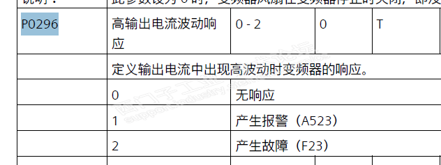

变频器输出侧缺相,电流波动会变大,进而会触发缺相故障,在V20中需要特别注意激活P296参数,默认是没有开启,是无响应
变频器输入侧缺相,如:400V变频器,接了220V电压,变频器启动一般会报欠压故障

客户现场有出现过输出侧缺相烧电机的现象。关于靠过流和过热保护,没有加温度传感器靠内部的热模型,存在一定的误差,关于过流我感觉可以讨论下,毕竟V20,MM440等可以屏蔽缺相故障控制有一定条件的单向电机,如以下链接:
https://support.industry.siemens.com/cs/cn/zh/view/12519917
