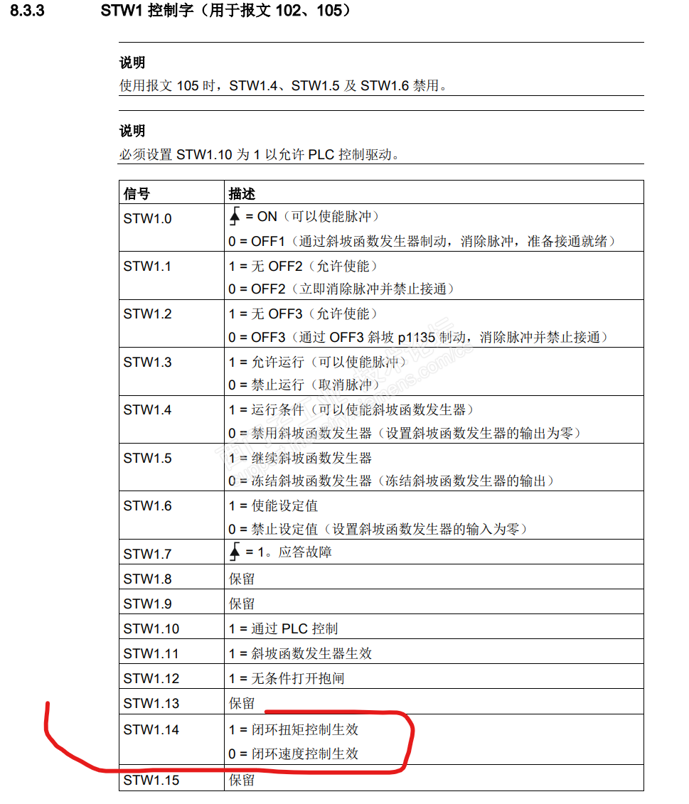

1.3版本102报文是有转矩闭环控制的(以前的版本就不知道了,没用过),只是它不在控制模式里去选择,而是通过控制字1去选择:
这其实可以非常容易的进行速度/转矩控制模式切换,反而是有道理的,何故?

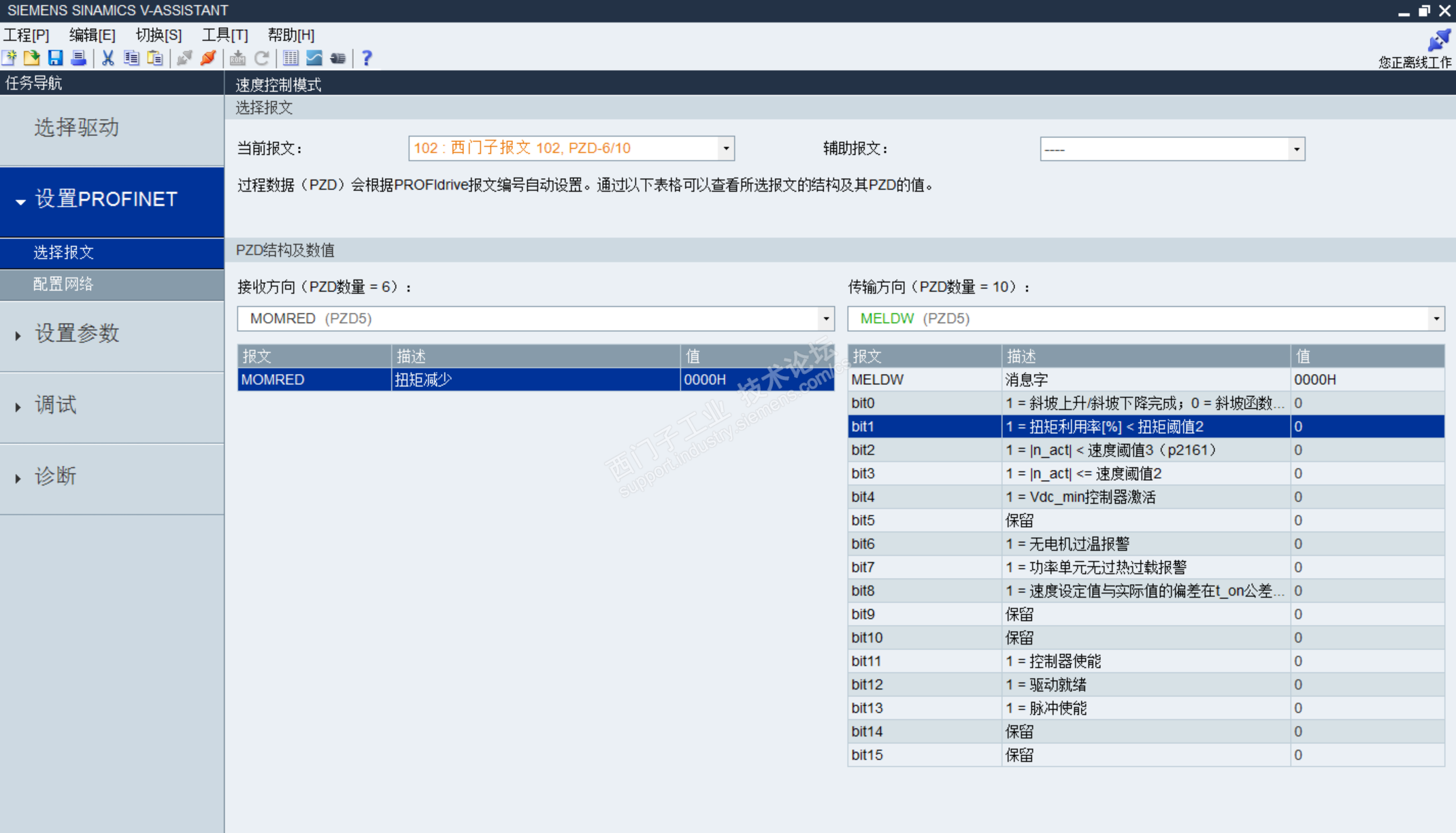

上面提到的两个帖子,结合楼主的需求,其实不需要用扭矩闭环这个方法来实现,甚至不需要750报文,只是对102报文的“MOMRED”进行控制就能达到需求

3,使用102报文的PZD“MOMRED”(扭矩减少)时,可不可以同时使用750报文?
  可以的。这时,控制字1为16#047F,扭矩限制分别对应750报文的上限和下限值,速度为正时对应上限,速度为负时对应下限。另外,也可以使用扭矩闭环,控制字为16#447F,以速度反馈值作为切换。挺好玩的,虽然暂时还没想到它用到什么场景下。
