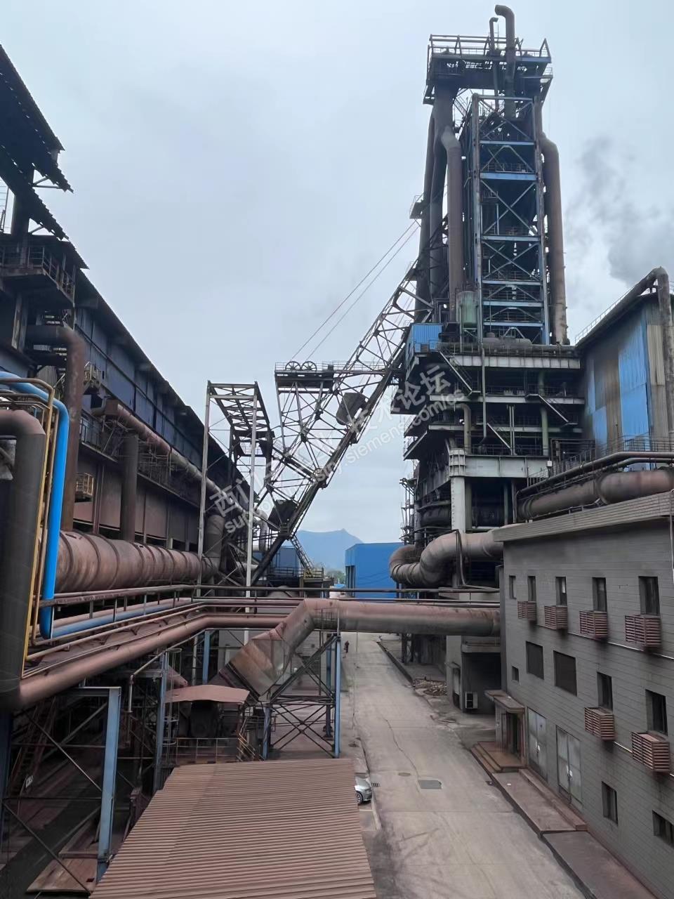

高炉卷扬上料采用2台电机并联驱动,1主1从配置。
电机参数:额定电压690V,额定功率450kW,额定转速995r/min,额定电流476A。
为了确保可靠,每台电机均配置2台变频器,1用1备。1,2号变频器固定给1号电机使用。3,4号变频器固定给2号电机使用。1号电机固定当主机,2号电机固定当从机,变频器定期倒换使用。拓扑结构如下图:

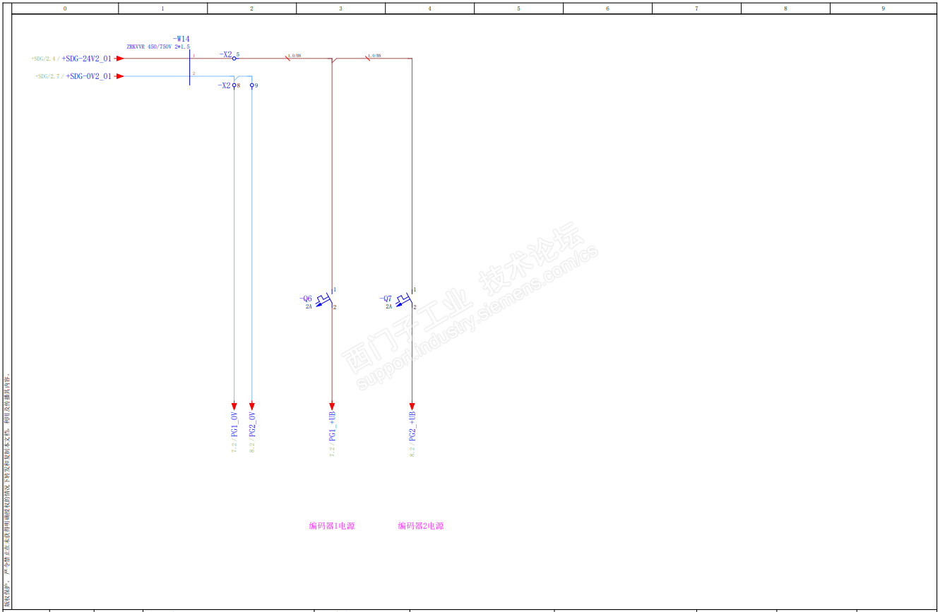

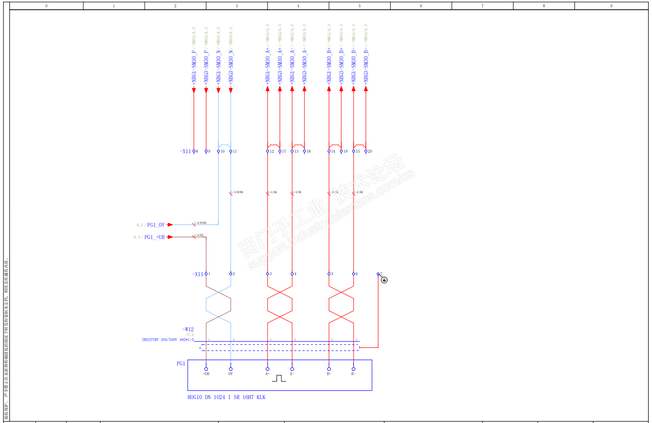

为了确保可靠,我们改变了编码器连接方式,将1号电机编码器直接至1,3号变频器,将2号电机编码器直接接至2,4号变频器,直接在端子并接,如下图:
同时编码器24V电源由原来SMC30提供改为由公共24V电源提供。
改造后:
1、1号、2号编码器可以互为备用,当一个编码器发生故障,可以通过倒换变频器继续运行,减少故障处理时间(倒换变频器约5分钟,操作工可自行完成)。例如,当前电机分别由2,4号变频器驱动,这时使用的是2号编码器信号,如果发生故障,可由操作人员切换为1,3变频器驱动,使用1号编码器信号,基本不会影响生产。并没有增加硬件,只是改变了下接线,即实现了编码器冗余。
2、可以在线监测备用编码器运行状况,当备用编码器发生故障,变频器报出故障至HMI,提醒维护人员及时处理,不影响当前变频器运行。
