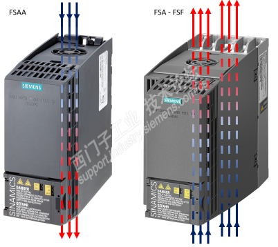

G120功率单元中风扇在下面,S120更是严格要求冷却风要从下往上吹。
我通俗理解,风往下吹,把灰尘、水滴(假设有)吹到下面,它们就永远在下面沉睡;反过来,往上吹,它们不都飘落在设备或内部元器件上了。

跟热气球一样的基本空气动力学原理,热空气是往上升和散发的。如果逆过来吹风,等于重复做无用功,效率会大打折扣。
同理,电柜顶部的热气要通过风扇等方式迅速外排出去,要不然热量会逐渐累积进而把电器元件烤热。
大功率的(长条状)制动电阻也要横平安装,不能竖直安装,以免散热不均。

大部分都是从底部流向顶部,但也有例外的,比如G120C框架尺寸FSAA变频器的冷却风是从顶部流向底部,可能是因为功率小,散热功率也小。
