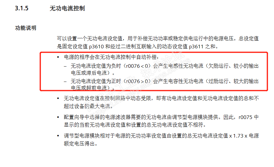

ALM的p3610参数可以设置无功电流,手册的解释如下图:
哪位大佬用过这个功能,能不能讲解一下

https://support.industry.siemens.com/cs/ww/en/view/57886317
Reactive Power Compensation with Active Line Module and DCC
用ALM做无功补偿的时候就这么干,接口为p3611
