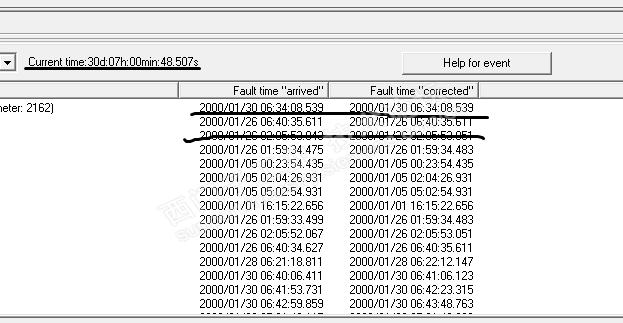

主题:S120诊断时间显示
有没有什么办法让诊断区的时间显示统一一下,要么都显示年月日,要么都显示累计时间。一个显示累计时间,一个显示年月日吃不消啊。大神们有啥好办法吗
太阳神2009
至圣
经验值:18014
发帖数:2124
精华帖:59
3楼    2023-08-08 15:56:12
精华帖  主题:回复:S120诊断时间显示
是不方便诊断,因为CU320-2没有实时时钟,需要自己换算,Current time是系统运行时间(r2114),
故障或报警信息显示的时间:故障发生时系统运行时间 +2000.01.01(2000 年1 月1 日)的格式。
你图片中的最新一条消息,应该就是26分钟前产生的。
你可以做时钟同步,将CPU的实时时钟与变频器的时间同步。
参考:
如何实现S120与S7 CPU的时钟同步https://support.industry.siemens.com/cs/cn/zh/view/92273908
SINAMICS S:S7-300/400 (STEP 7 V5) 与 S120 之间的时间同步
https://support.industry.siemens.com/cs/cn/zh/view/88231134
