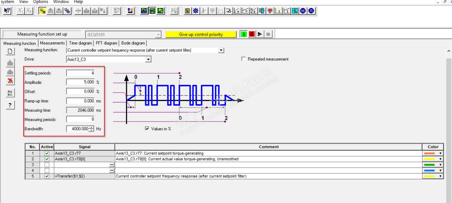

主题:Starter的波德图测量功能
大家好,请问一下,Starter波德图测量功能里左边的Setting periods,amplitude这些参数有什么作用吗,谢谢大家

这是白噪信号的发生器设置窗口。意思是,用这个可以自定义的白噪信号去激励你的系统,然后测量系统的响应。说白了,系统是个黑匣子,拿个锤子去敲击一下,看看啥反应。或者拿棍子去捅一下马蜂窝,看看到底是个啥玩意儿。就能出来波特图了,然后就要你的自动控制理论知识去分析稳定性呀,快速性呀,鲁棒性呀之类的玩意儿。频域分析伺服用的多。vector的用的少,甚至vector不能使用。
对比时域慢慢记忆,这东西很容易忘记。什么-3dB线,稳定判据,裕度啥的。要是没学过自动控制理论,学起来比较难。
