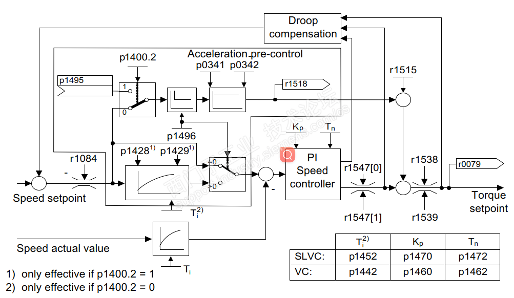

哪位大侠能详细说说什么是转矩前馈转速给定值平衡(对称化)和什么是参考模型?
转速给定值跟什么值对称?
参考模型又是怎么建立的?作用是什么?

参考模型(Reference model)主要用来抑制转速超调的,基本原理就是将设定转速与实际转速的差值延迟后再送入转速调节器的积分控制器。这个模型就3个参数(p1433、p1434、p1435),类似一阶惯性环节,就延时作用。让P控制器先行参与转速调节,I控制器滞后参与调节。VC用的少,因为不容易得出模型的三个参数,频域分析可以得出来。
你说的“转矩前馈转速给定值平衡(对称化)”应该是指加速预控的平衡滤波器(p1428、p1429),目的在使用加速预控时(p1496>0)防止速度控制器对注入的扭矩设定值起作用。意思是在加速预控起作用的初期,阻止转速差信号进入转速调节器,这样转速调节器就没有输出了。这样就限制了转速控制器输出的转矩值叠加到了加速预控的转矩上面去了。说白了就是要让加速预控力矩与转速调节器输出的力矩分开作用,别同时作用。
加速预控的目的是为了增加系统响应,大惯量系统可以增加稳定性,也可以减少转速超调,减轻转速调节器负担。这个比较常用的功能。
加速预控与参考模型不能同时使用!
