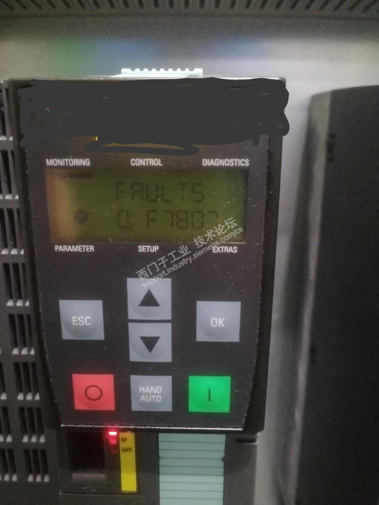

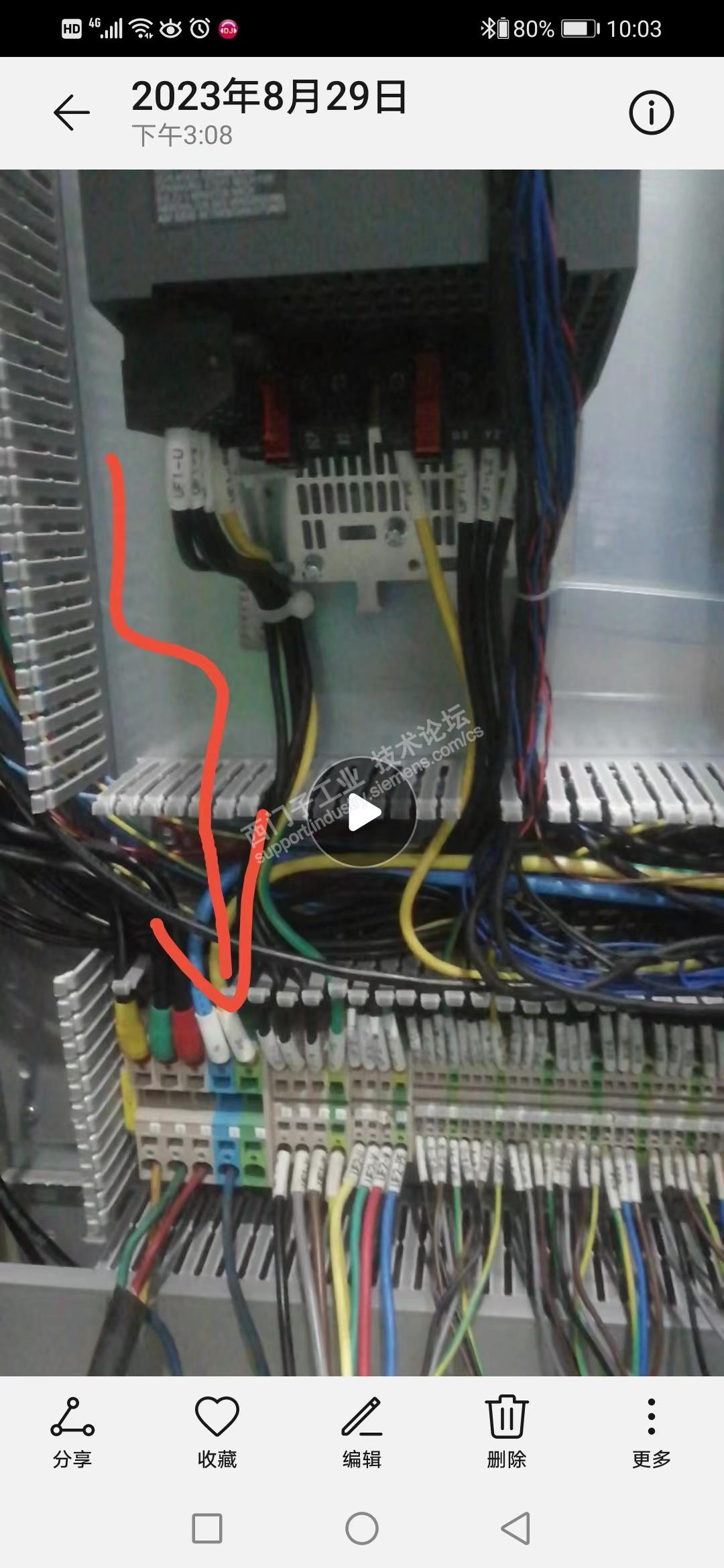

现在G120变频器这么好了吗,电源接到输出端,还可以下载参数,端子启动报故障,恢复接线居然还能继续运行。
致敬西门子

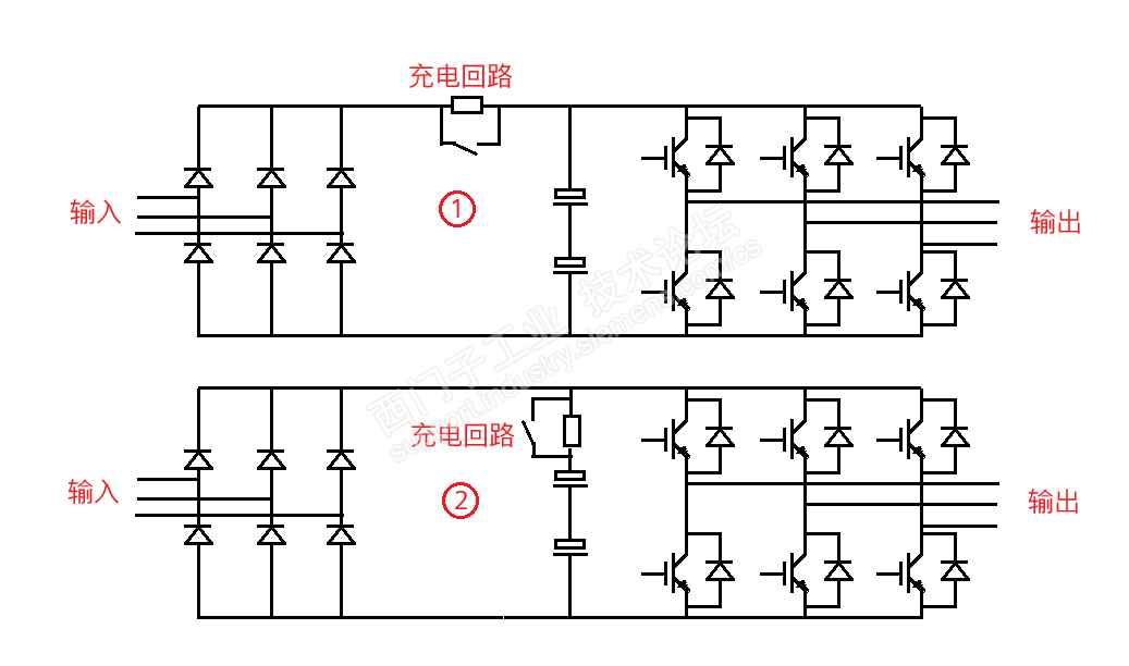

通用变频器的直流母线充电设计有两种。
早期的充电回路设计在直流母线主回路上(1)。日韩变频器上常见。
当今变频器则设计在支路上。(2)如西门子G120等。
当供电电源错接在变频器输出上时,
对于(1)来说,瞬时的大电流对电容充电,立刻会造成电容器爆炸。
对于(2)来说,通过IGBT并联二极管,则是完全与进线整流桥充电是相同的。
楼主使能,之所以没有造成损坏,是因为虽然供电三相电源错接在了输出,但毕竟是通过百分之几的电抗器接入的。即便使能;IGBT有(测试)导通,但电抗器抑制了过大的电流。
西门子G系列本身(每次)给出励磁前。都会检测输出状态(给出非常窄的脉冲电压),若超过设定的静态电流阈值就会切断使能、报警。
此外,输出接电源,本身也是可以的,重要的是限流!例如:我们在针对长期储藏的变频器的电容激活时,不就是通过串联灯泡接入输出的么?
