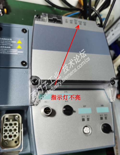

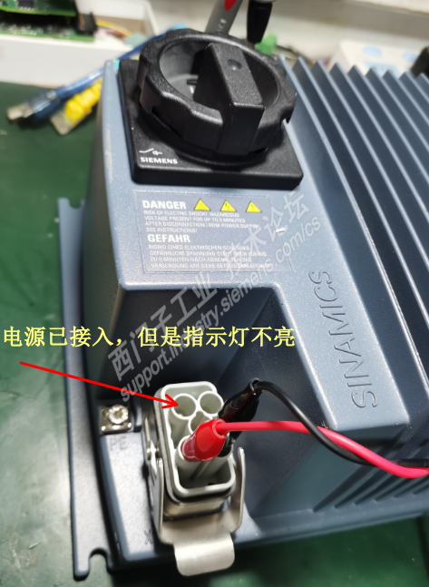

各位老师,G110D的变频器第一次使用,下单手册是英文的,看了一部分,左侧插口的123是电源,我接入380v为什么变频器不亮灯,是坏了吗?这个变频器能不能插上面板调试?还是必须用数据线连接电脑软件才可以调试,。我就想简单的接一个电机,启动停止测试一下它的功能,如何实现,谢谢大家

G110D只接动力电源是不行的,不是变频器坏了,而是还必须提供DC24V电源,这款变频器是ASI总线通讯的,ASI电源和DC24V电源都是通过右侧面板标识ASI的接口接入,可以用starter软件或者手操器调试,变频器调试接口是光学的,还必须买一条USB转光接口的,手册都有相关配件订货号。
G110D已经淘汰了,现在替代型号是G115D。
