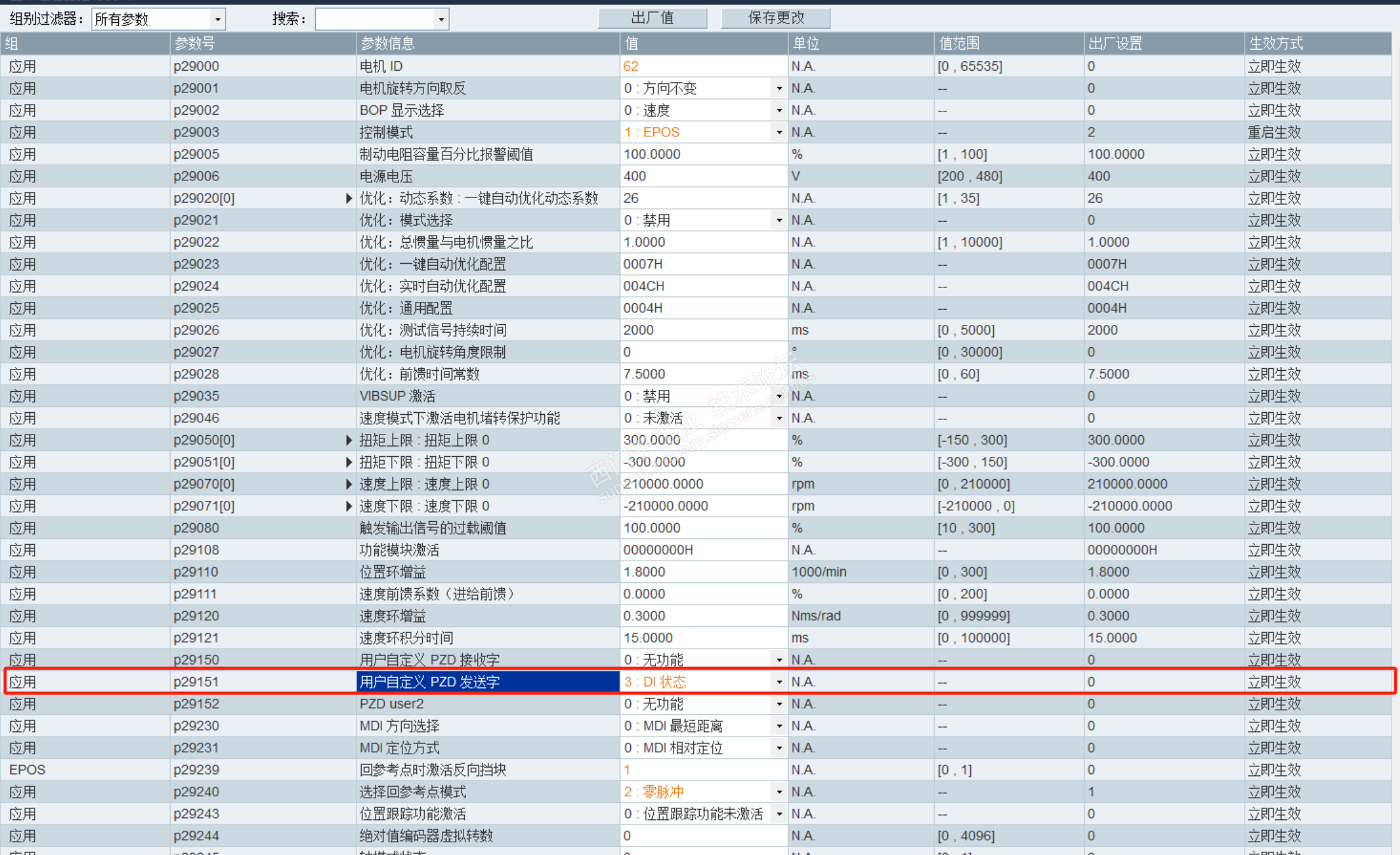

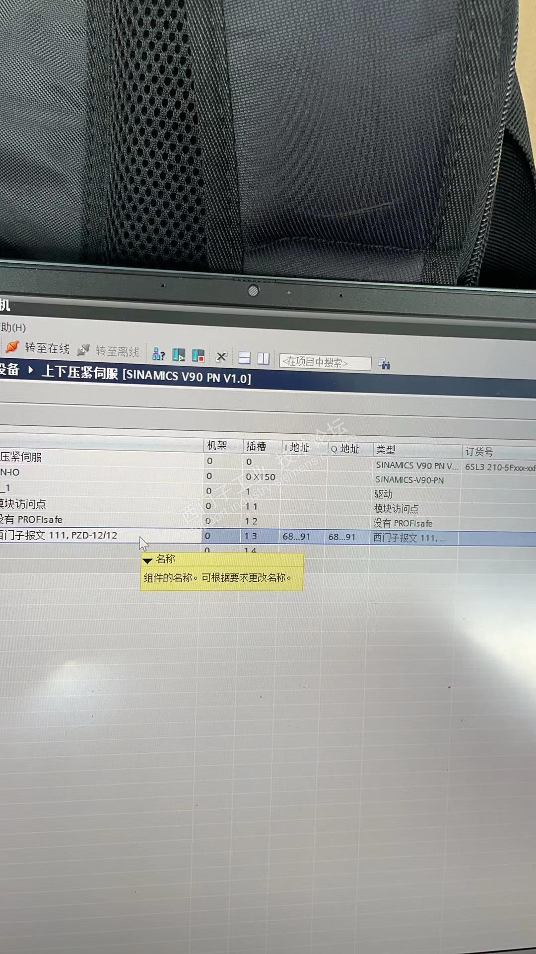

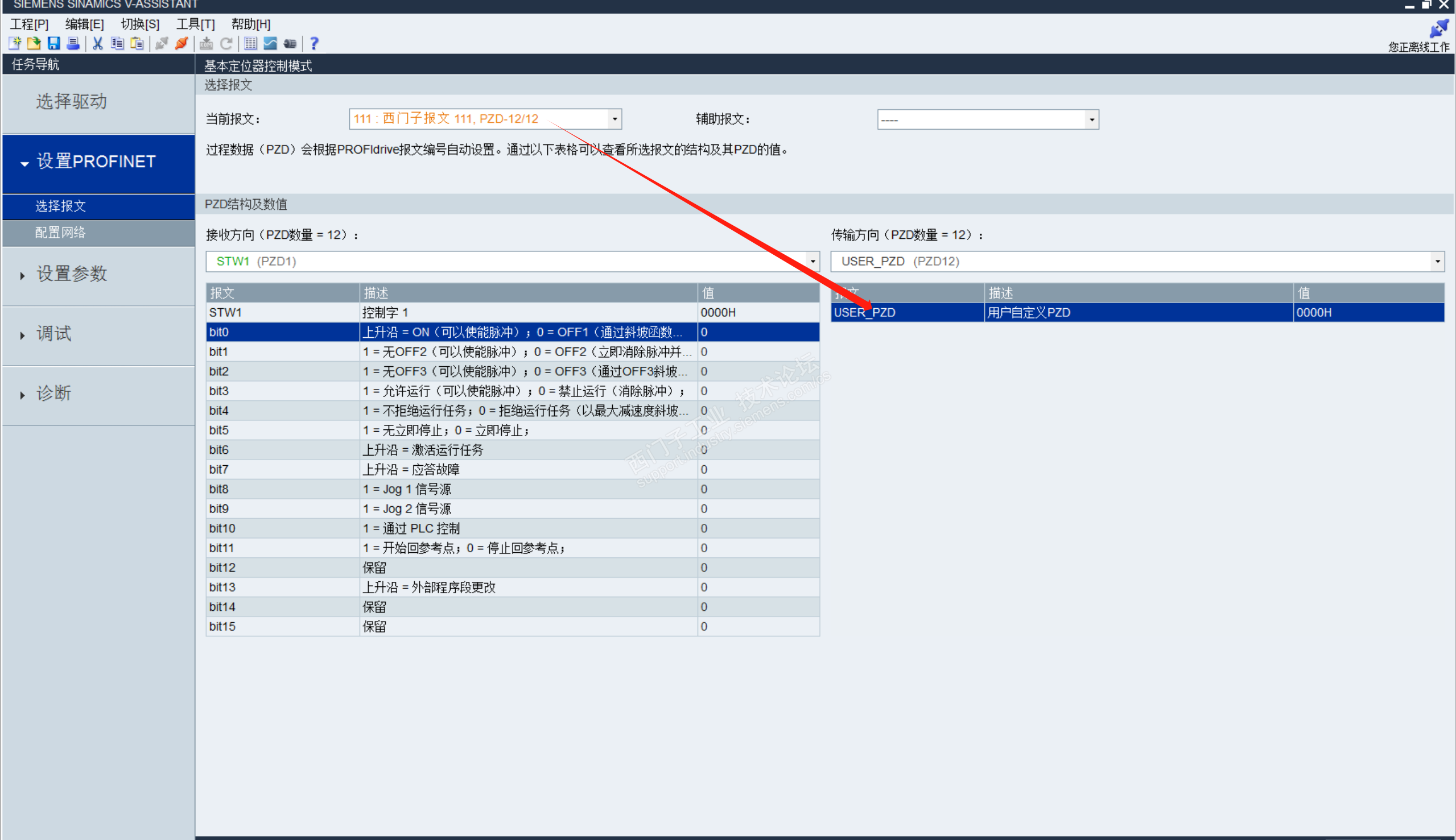

使用SinaPos控制V90,由于是增量编码器,且限位和原点都接到了驱动器,查阅了很多资料,发现回原控制方式如下:
这样才可以正常回原。 真的是西门子啊,这么奇葩的控制方式,真的第一次见。 回头我查阅了V90手册,发现111报文有用户自定义功能: 取111报文的最后一个字就可以读取驱动器输入点,即原点和正负限位信号: 如上图,IW90就是V90驱动器输入信号状态,根据输入信号找到原点,即可填进SinaPos输入引脚,解决原点接入驱动器也可使用的问题! |

主题:回复:V90增量编码器原点接驱动器回原解决方式性能最佳,是信号直接进驱动器 信号都进PLC,受扫描周期影响,有延迟,也会有误差 现在的实际情况是信号进了驱动器,又倒回到PLC,双倍的延迟,还有误差 如果是有限行程往复定位,V90的首选是多圈绝对值编码器
