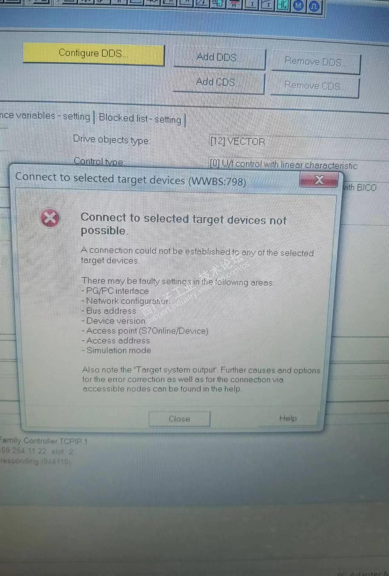

用STARTER5.3调试CU310-2DP,CF版本是5.2.3,每次在线保存退出后,再次打开STARTER在线时均连接不上,出现如图提示,必须重新站点搜索然后在线就可以了,不知道什么原因。

解决了,就是将电脑的IP地址改成与变频器同一个网段就可以了。
