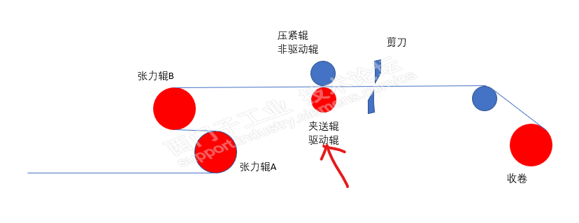

今天看到一个ABB变频器的软化功能,也叫直接转矩控制,在西门子变频器叫做下垂特性,请问这个功能的原理是什么?在什么场合下应用?

如下图所示,一个带钢收卷系统中,剪刀剪断带钢后,带头要靠夹送辊和张力辊把带头送到收卷机。这时,夹送辊和张力辊的速度不是完全同步的,且夹送辊的功率远小于张力辊。这时,夹送辊如果比张力辊速度快的话,就会拉着张力辊走,导致过电流或堵转。如果转速小于张力辊,又会堆带。因此,把夹送辊设置软化功能(DROP),就很好的解决这个问题。

软化可不是也叫直接转矩控制 这是两个概念  直接转矩控制DTC的对手是矢量控制VC,是一种是一种电机控制方法,,软化是一种特殊的工艺功能
软化在多台电机做负荷分配方案使用时有两个前提条件
? 所有机械连接的驱动必须为矢量控制和转速控制运行(带有或不带转速编码器)。
? 所有机械连接的驱动只允许共用一个斜坡函数发生器。
软化控制即下垂控制说白了就是人为改变电机的特性曲线 就像两个人拉车一样,出力多的那个人会感觉到疲惫速度慢慢就降下来了,这个时候负载就慢慢的“跑”到原来出力少的那个人身上,过了一会儿原来出力少的那个人也累了 原来出力多的那个人休息过来了  负荷又满满的往原来出力多的那个人身上“跑”,在拉回拉扯的过程中找到了一个平衡点,大家就都出力差不多了
