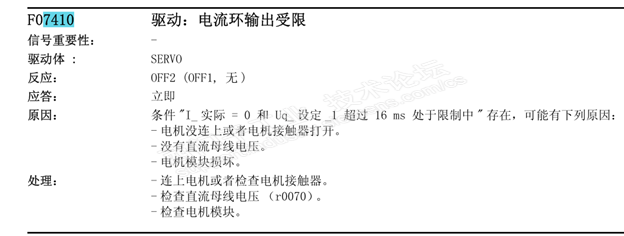

    型号:6SL3120-1TE24-5AA3        T-F96171822
    F07410 :电流环输出受限

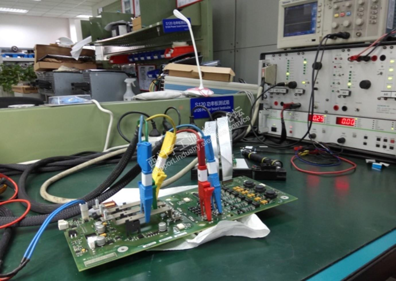

2)用TEST CUBE 测试功率板,各项功能均正常。
3)带电机再次实测,此次运行在二十分钟左右后装置突然报F07410 证明装置确实存在异常

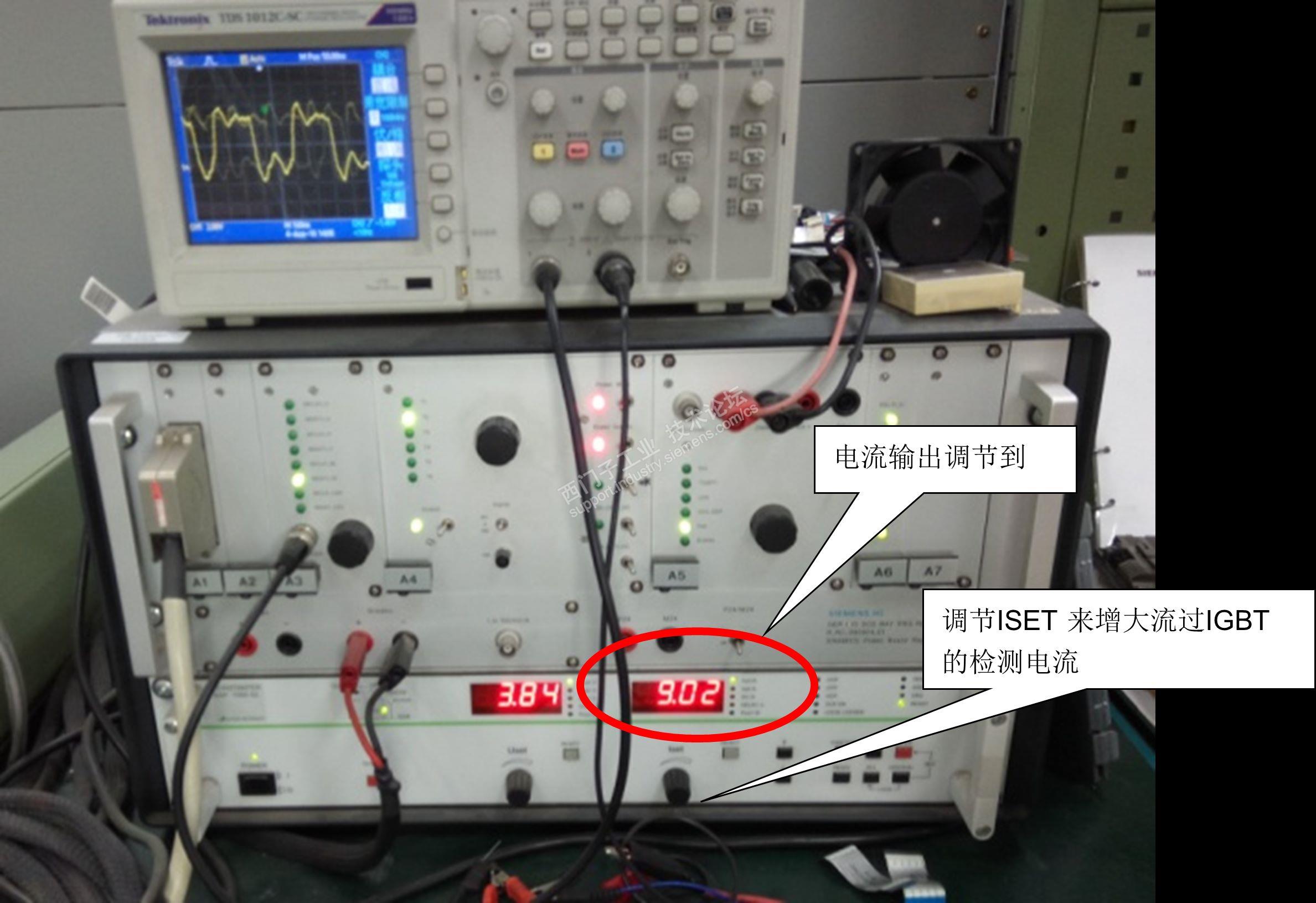

●TEST CUBE 模拟加载电流测试法
调节ISET 来增大流过IGBT的检测电流
调节ISET 来增大流过IGBT的检测电流  从3A 持续增大到9A 在触发T1 T2 时,发现被测电路板产生明显的嗡嗡噪声,敲击电路板噪音明显改变,而在测量T2-T6 时则没有明显噪音。触发回路工作正常 而此时的改变量只有流过IGBT的电流,因此推断U相IGBT 特性存在异常 。
更换功率板,带电机运行一个半小时左右正常。
通过test cube的电流设定给功率回路模拟加载 可以更为准确直观的判断出功率板哪一项存在异常。

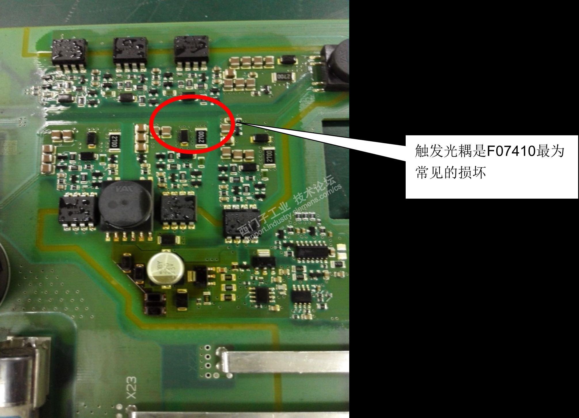

●F07410 的检测机理常见损坏及与F30021的区别:
F30021 电流环输出受限 与F07410 接地故障的检测信号都来自电流检测回路,但检测机理却是不同的,F30021 主要是通过三相电流矢量和不为零产生报警,F30021 的损坏主要来自于电源侧的直接或间接损坏。如IGBT炸,开关电源异常等。
F07410则是某相或输出电流为零的情况下产生报警
因此F07410 故障最常见主要有以下几种情况
1)电机电缆未插或接触不良。
2) 触发回路里的4506 或3120 光耦损坏,导致某项不能正常触发。
3) IGBT 异常
