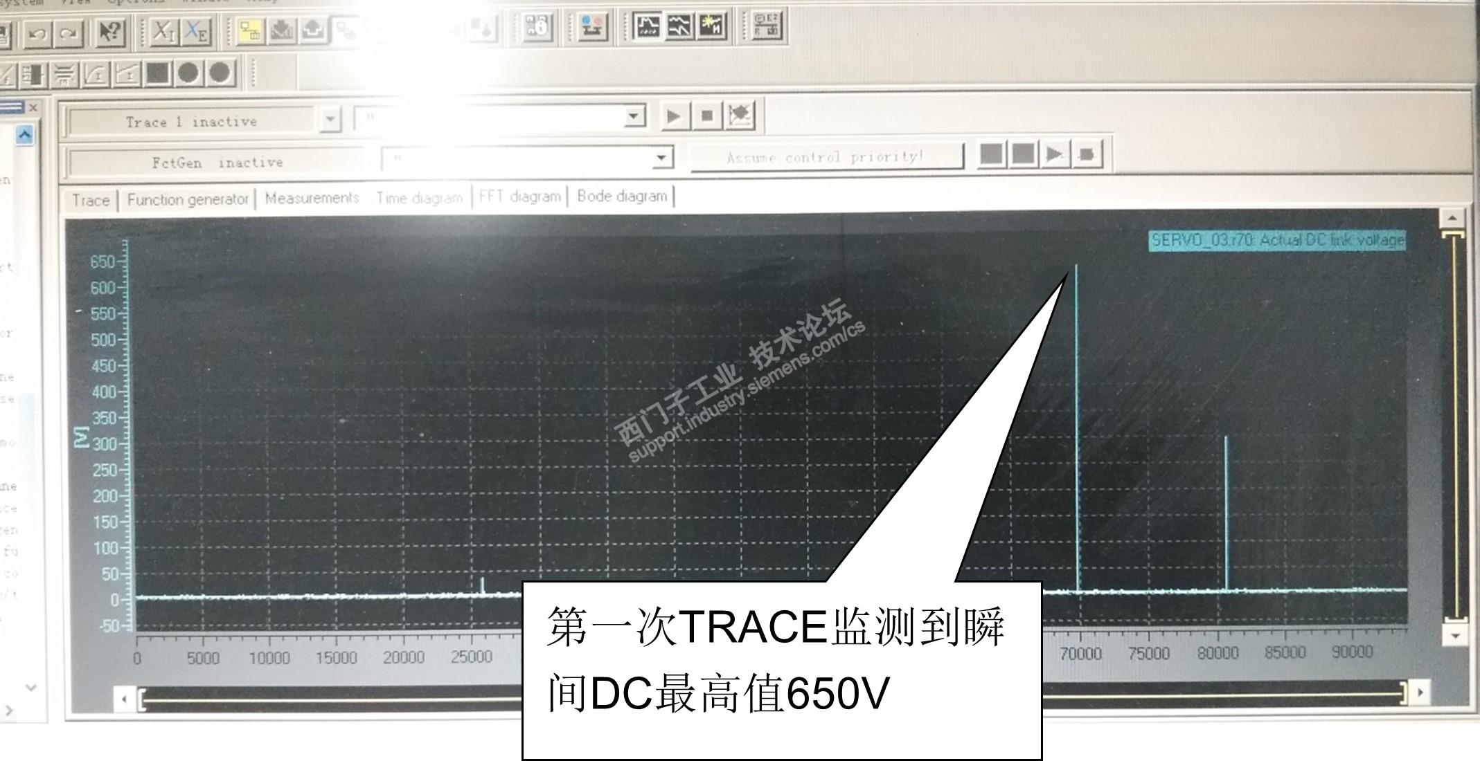

●  故障现象描述:
型号:6SL3120-1TE23-0AA4   ST-E16253943
装置在不启动的情况下偶报 F30002 (过压)
 ●装置检测情况:
1)主回路正常 2)Hyperterminal 测试项正常,3)测试柜刷机测试正常 4)带电机实际运行测试正常 ,初步怀疑装置无故障。
和用户沟通,得知装置是在只上控制电的情况下过一段时间就会报出F30002但可以复位
●进一步检测:
根据用户反应的情况,再次进行测试,只供24V控制电,通过STATER TRACE 功能监测R070直流电压值,待机一段时间后发现有间发性的尖锋出现 ,如下图:
 ●故障排除:由于装置只上控制电,并具有偶发现性,怀疑ABO不稳定,更换后现象依旧
ABO可以排除,因此故障点只能在功率板上,用TESTCUBE 检测功率板, 未见明显异常,由于故障是偶发的,因此还是怀疑电压检测回路不稳定,电压检测最核心的器件就是786J , 更换电压检测回路786J,再次上控制电待机测试,发现波形长时间稳定在1V,没有任何的毛刺与尖锋,如下图:
加强电,带电机长时间运行,正常,故障排除。
●总结:和用户认真沟通,耐心检测。
