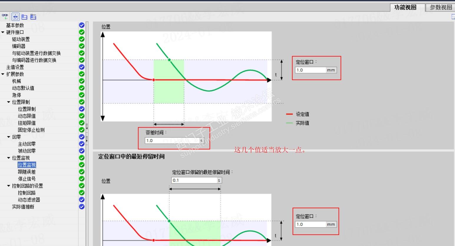

      第一是伺服组态105报文,在工艺对线中------>位置监视------->位置监视栏设置参数,将几个参数设置稍微过大一点。看下图。具体场合,设置合适参数,这我设备模型设置参数,仅供参考。

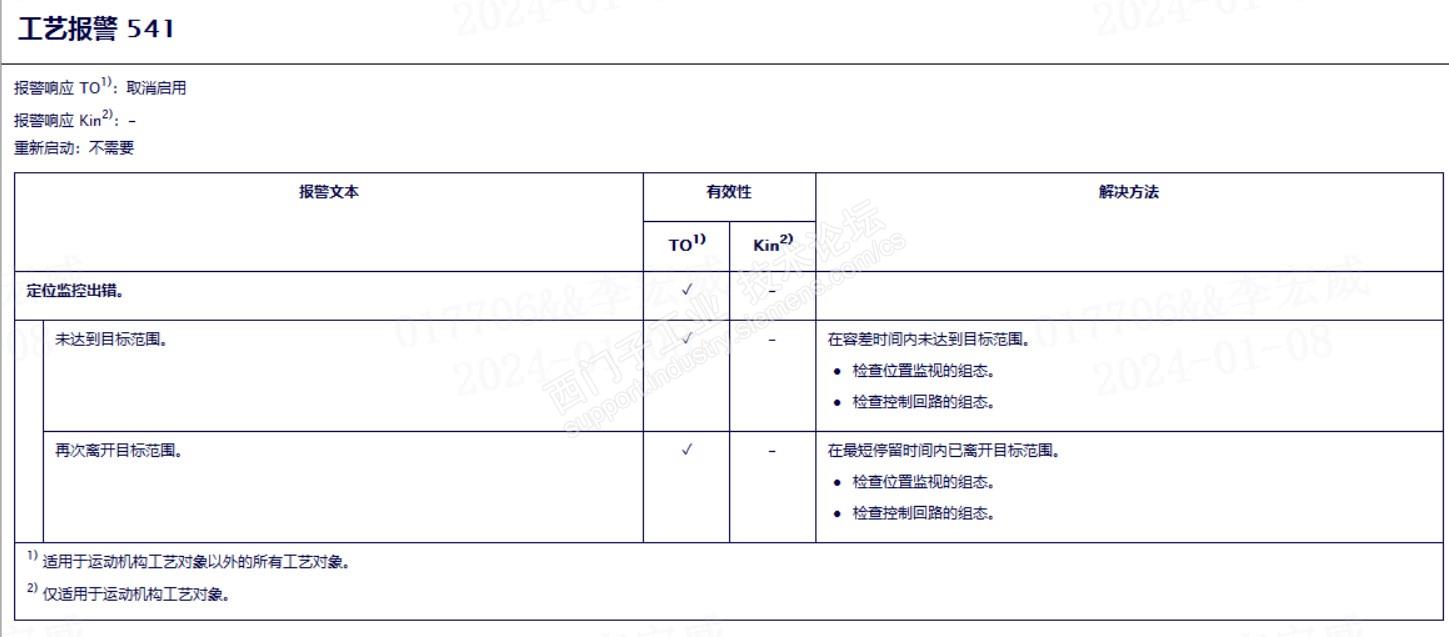

上图参数设置错误就会出现一下故障代码。
如果参数设置过小就会报16#80001,里面详细错误代码是541。详细看下图错误代码解释。

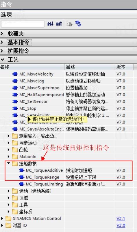

在就编程,调用   “  MC_TorqueLimiting“  ,在”工艺“------->  ”运动控制“------> ”扭矩数据“中调用。我这里是博图V18版本的操作。“  MC_TorqueLimiting“指令中,mode管脚要设置为1.
最后就是这个程序简单编写,我下面截图是我自己封装的运控控制轴的FB块中的这个指令截图。
