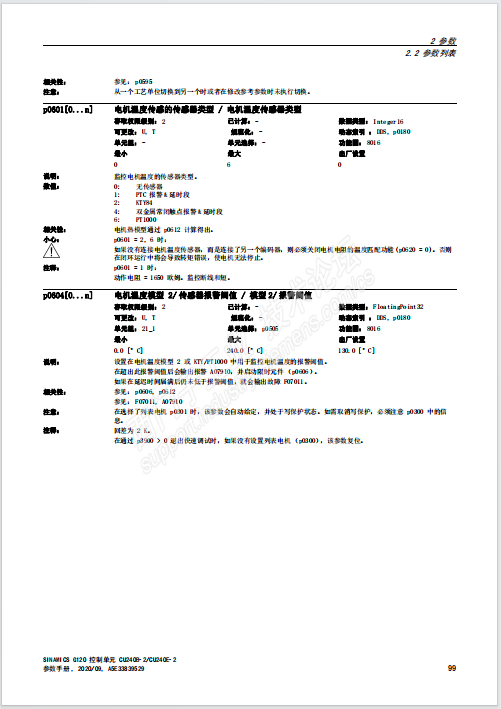

热电阻的电阻值能根据温度变化来变化,且特性不相同。关键是G120模拟量输入端仅能检测电压U和电流信号I,所以热电阻接在G120模拟量输入端子,是没有用的。给你一个思路,接在G120的14.15端子。此端子可用于motor监视温度。对应参数P0601设置2或者6。然后读取参数号r35的值,电机温度的显示和连接器输出。
关于r35的值 注释: 当 r0035 不等于 -200.0°C 时,表示该温度显示有效,表示已经连接了一个 KTY84/PT1000 温度传感器。
r35是一个模拟量互联输出 (Connector Output, CO)参数
最后S7-1200 和G120进行PROFINET通讯来获取温度。。。

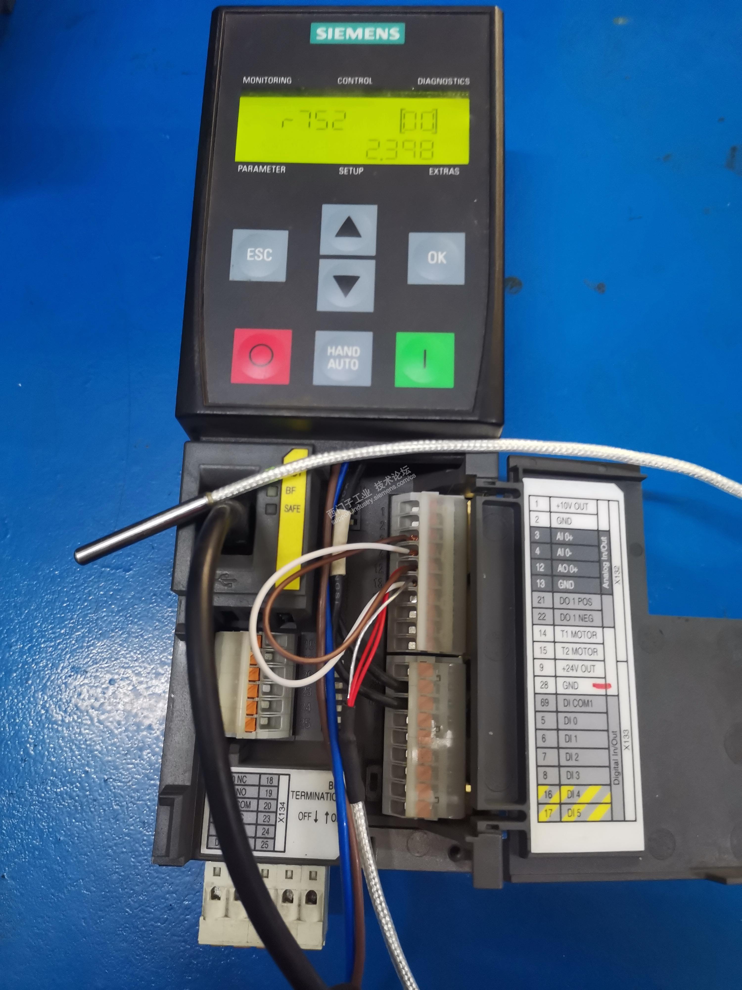

32楼    2024-02-07 21:15:37
精华帖  主题:回复:能否将热电阻接在G120模拟量输入端子,通过s7-1200来读取温度?
想对此问题进一步讨论。
一、从楼主第16楼的图纸接线来看,图纸所描述的温度传感并不是单单Pt100热电阻,现场热电阻接线盒内应该还带有温度变送器。
请楼主后续进行核实,类似上传图片所示,万能型的温度变送器能够接收CU50、Pt100、Pt1000等的热电阻信号,8种常用热电偶及阻值和毫伏信号。
所以将题目由热电阻改为温度变送器(或温度传感器),能否接在G120模拟量输入端子,通过s7-1200来读取温度,答案是肯定能实现的。
不光是温度信号,还有压力和差压信号,流量信号都可以通过加装变送器或信号隔离器,接入G120模拟量输入端子,当然还要看G120实际的精度和转换时间能否满足你的实际需要。
二、5楼Y版所讲的方法,通过串联一个对温度不敏感的电阻(如:金属膜电阻)形成个分压,方法和思路在理论上是可行,但实际的变频器检测精度是无法满足的需要的。
今天有时间,实际用CU240E-2接入Pt100热电阻实验,实物见上传图片所示。
参数AO相关P776=0,0--20mA ,AI相关P756=0,0--10V,P771=2900,固定输入值110%用于测试。
用AI采集Pt100热电阻信号失败的原因在,温度系数低:
Pt100是一种铂热电阻在0℃时阻值为100Ω,在100℃时阻值为138.5Ω,温度系数约为3850PPm。即使AO输出110%时22mA,从0至100℃的热电阻检测的电压变化才0--0.847V,用0--10V的量程来测量是无法满足实际需要的,另外还没有考虑导线电阻造成的误差。
三、18楼王工给的思路,铂热电阻接在G120的14和15端子,读取参数号r35的温度值,此方法也是行不通的。失败的原因是G120根本不支持铂热电阻这种温度探头。
但王工如果使用的是KTY84温度传感器,接G120的14和15端子,这个是能够实现的。
KTY84测温范围是-40℃至+300℃,电阻值大致从300Ω~2700Ω,温度系数更大,约为7000PPm。
当KTY84的温度从0摄氏度(对应500欧姆)至150摄氏度(对应1350欧姆)变化时,工作电流是5mA,输出端提供2.5--6.75V模拟电压,通过专有模数转换和工程量转换,可以准确读取电机温度,因为就是为KTY84设计的。读取r35电机温度,连接到PZD,发送给上位机。
