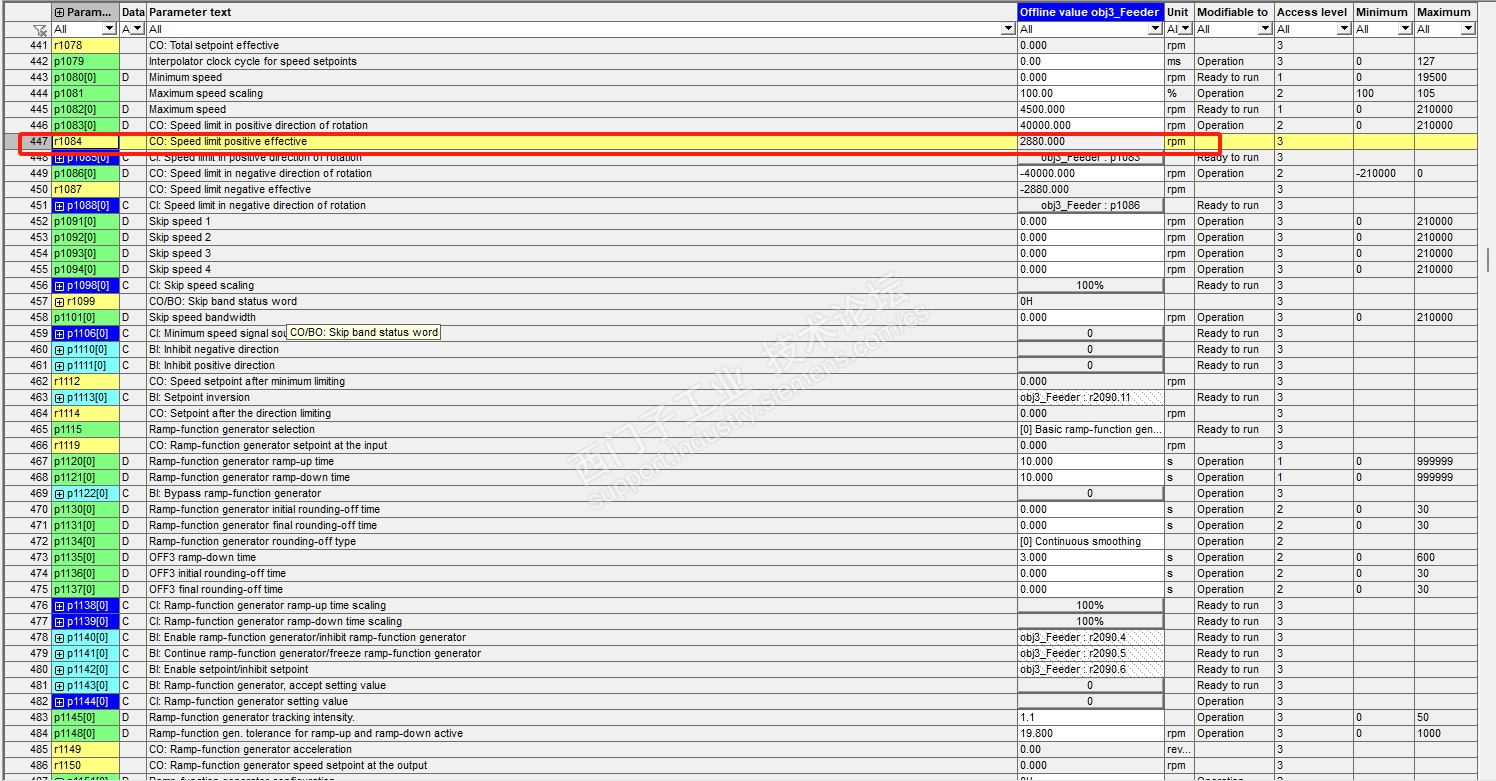

主题:S120矢量控制有效最大速度R1084被限制
各位老师,
   帮忙看看,我这个电机是用矢量控制走352报文,18A的模块 和4.7KW的电机,但是下载完优化完后发现R1084一直显示只有2880转,这款电机额定转速有4500转,这个怎么修改啊,是不是哪里设置有问题

精华帖  主题:回复:S120矢量控制有效最大速度R1084被限制
P2000:=4500rpm,后面我用伺服模式去控制就没有这个限制了,查阅资料显示矢量控制模式下最高输出是2880rpm
