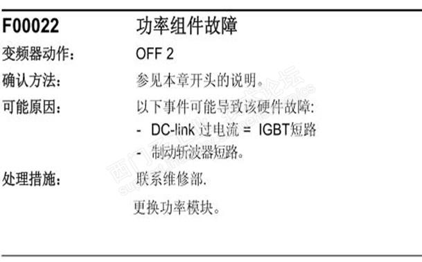

问题:G120上电启动报F00022报警
答案:直流母线电流检测电路损坏,导致报警
F00022手册中的解释如下:
从手册中可以看出此故障和IGBT,以及直流母线检测电路有关:

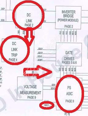

其逻辑检测顺序如下图:
IGBT直流母线----直流母线电流检测电路----信号给到ASIC新片中
ASIC接受到一个低电平信号为正确信号,高电平则报警。

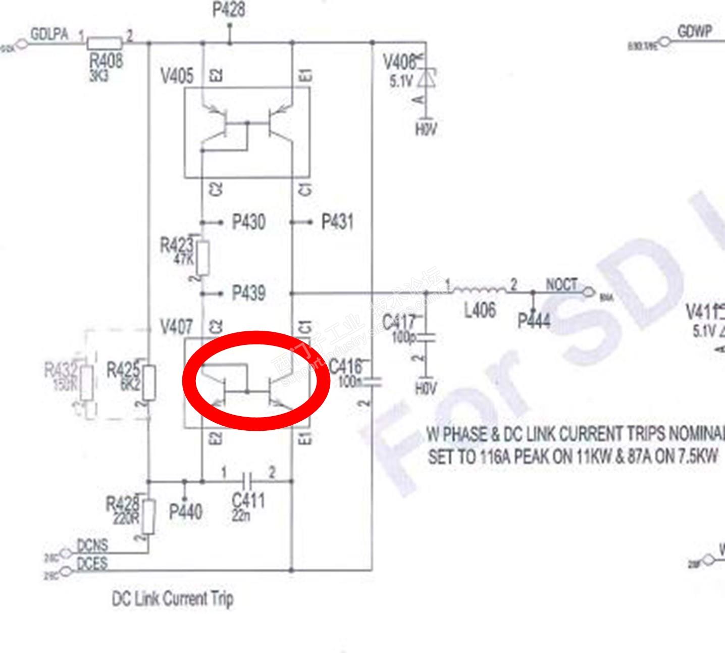

如果这部分电路无故障,就向直流母线电流检测电路中检查:

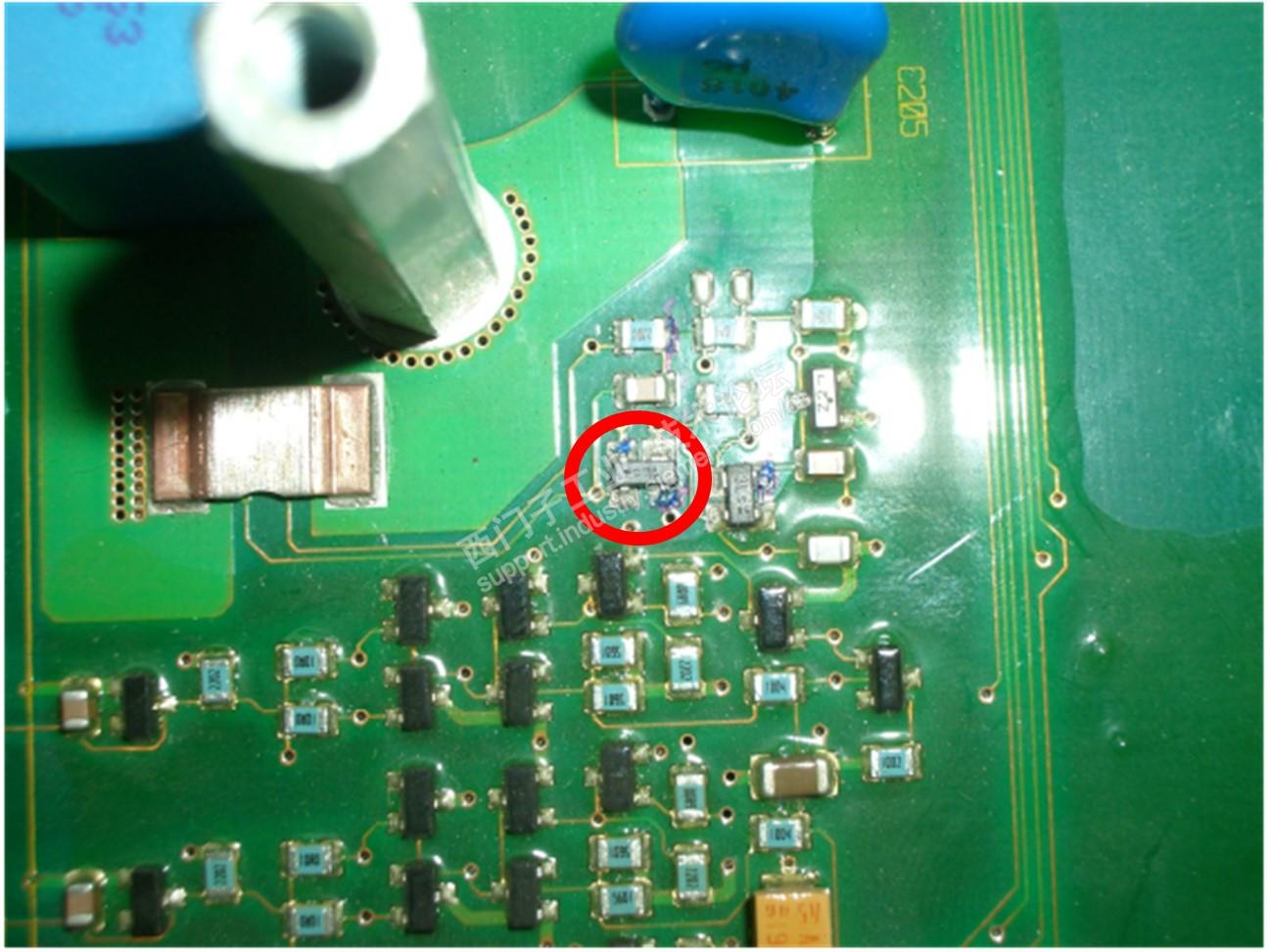

发现画圈部分的管子损坏导致ASIC收到了一个错误的高电平信号,从而报警。
电路板上位置如下图:
如果这部分无故障,那么就应该是IGBT损坏了。
