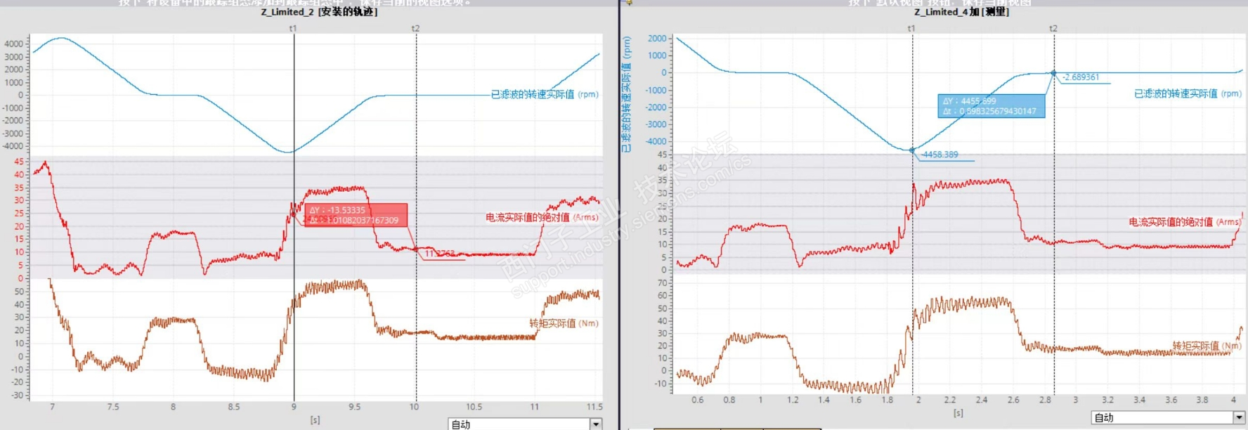

最近调试的一个设备,因为机械结构及速比的变化,原来的电机参数运行的时候,有时候会出现一个问题,电流在速度到达峰值开始减速的时候会有尖刺,伴随着电机异响,单纯从速度看,转速也是比较稳定的,但是电流的异常和声音的异常,尤其是后者的表现,需要找到原因并解决。
因行程较短,设备几乎无匀速段即开始减速,而且存在超频运行的情况,额定3000,最大速度时到4500,找技术支持,对方提出速度曲线并无异常,电机超频严重,带来了转矩衰减,建议让重新复核电机选型问题。但相近设备都是预采购了同型号电机,所以依然考虑从参数上看看是否有可以优化的余地。

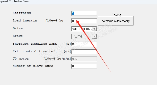

我一开始考虑做让设定合适的转动惯量,并旋转测量,但一番操作下来反馈并无效果。
甚至,设定了惯量后,右侧曲线还不及左侧的。此办法没走通。
后来直接尝试调整了电流环增益P1715,发现有效果,经过几次小幅降低尝试,最终速度运行平稳基础上,实现了噪音的消除和电流曲线的平稳。

342惯量比和变速箱惯量、负责惯量等下面几个参数是什么关系呢?S120里面是做了细分,电机的、变速箱的,负载的 都需要明确?还有就是转动惯量评估器的作用也不是很明确。

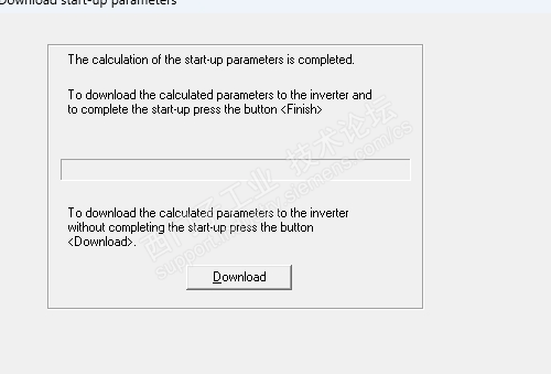

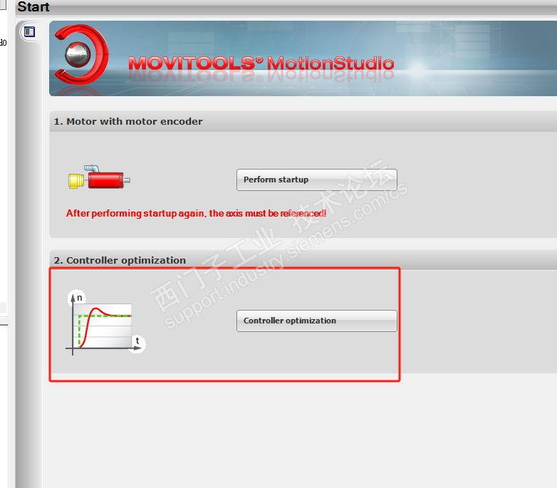

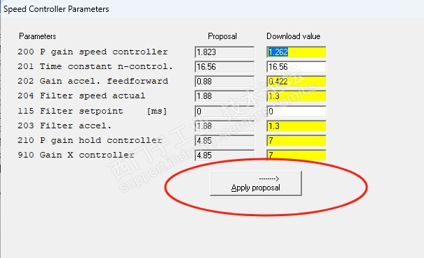

在这说一下sew的这块的处理办法,个人感觉更简单直接一些:
1打开转速控制器优化流程界面---2设定负载转动惯量---3进行计算输出----4然后用户选择是否使用推荐方案---5下载参数:

针对顶楼的描述和提供的电机运行状态转速、转矩、电流实际值波形图。谈一下我的看法。
首先,转速录波,除了实际值还应该用设定值在同一坐标系下作比较才能更好地分析问题。仅有实际值,没有设定值,看不出速度调节特性的优劣;
第二,惯性补偿作用,主要是针对速度调节特性的修正和改善,当速度实际值不能紧跟速度设定值时,通过修改惯性比和惯性补偿参数,会起到明显的效果。传动控制,主要目标是速度控制,而速度控制的核心就是惯性控制;
第三,如果速度实际值曲线是平滑的,而转矩和电流曲线是带尖峰或波动的,那是说明转矩和电流作为速调的内环,其跟随性不好。需要调整它的跟随性。何为跟随性?就是让转矩和电流跟随转速的变化而变化,不能自己冒尖,出风头。所以,顶楼的描述中有这样一段话:
“后来直接尝试调整了电流环增益P1715,发现有效果,经过几次小幅降低尝试,最终速度运行平稳基础上,实现了噪音的消除和电流曲线的平稳。”
这就是有的放矢的解决转矩和电流控制的跟随问题。也就是说降低转矩和电流调节的灵敏度。让其仅仅是跟着转速的变化而变化。转速不变,转矩和电流也不能变。

录波是最好的检查手段。而一开始去调试系统惯性比和惯性补偿,方向是错的。因为惯性参数只能解决转速的设定值和实际值之差的问题,解决不了电流环的波动问题。
