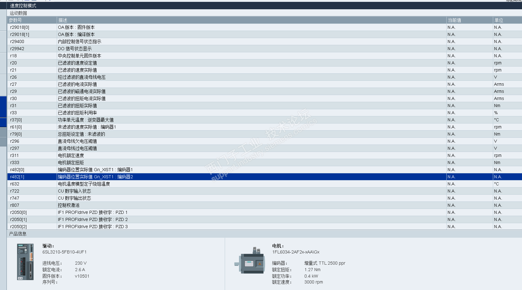

麻烦问下大家,有没有遇见过V90多圈绝对值编码器的伺服电机,在关机重新上电后,R482位置丢失的情况,我现在需要读取这个位置,如果不用工艺对象(程序容量不够),也不用EPOS模式的话(需要工作在堵转模式下),目前采用的是102报文(写控制字)加750报文(直接写转矩限幅)怎么能读取V90真实的位置呢?附件是这个两次读取位置的对比图。麻烦大家帮忙看一下,谢谢拉。

r482是“第二个编码器数值”,也就是“绝对值编码器数值”

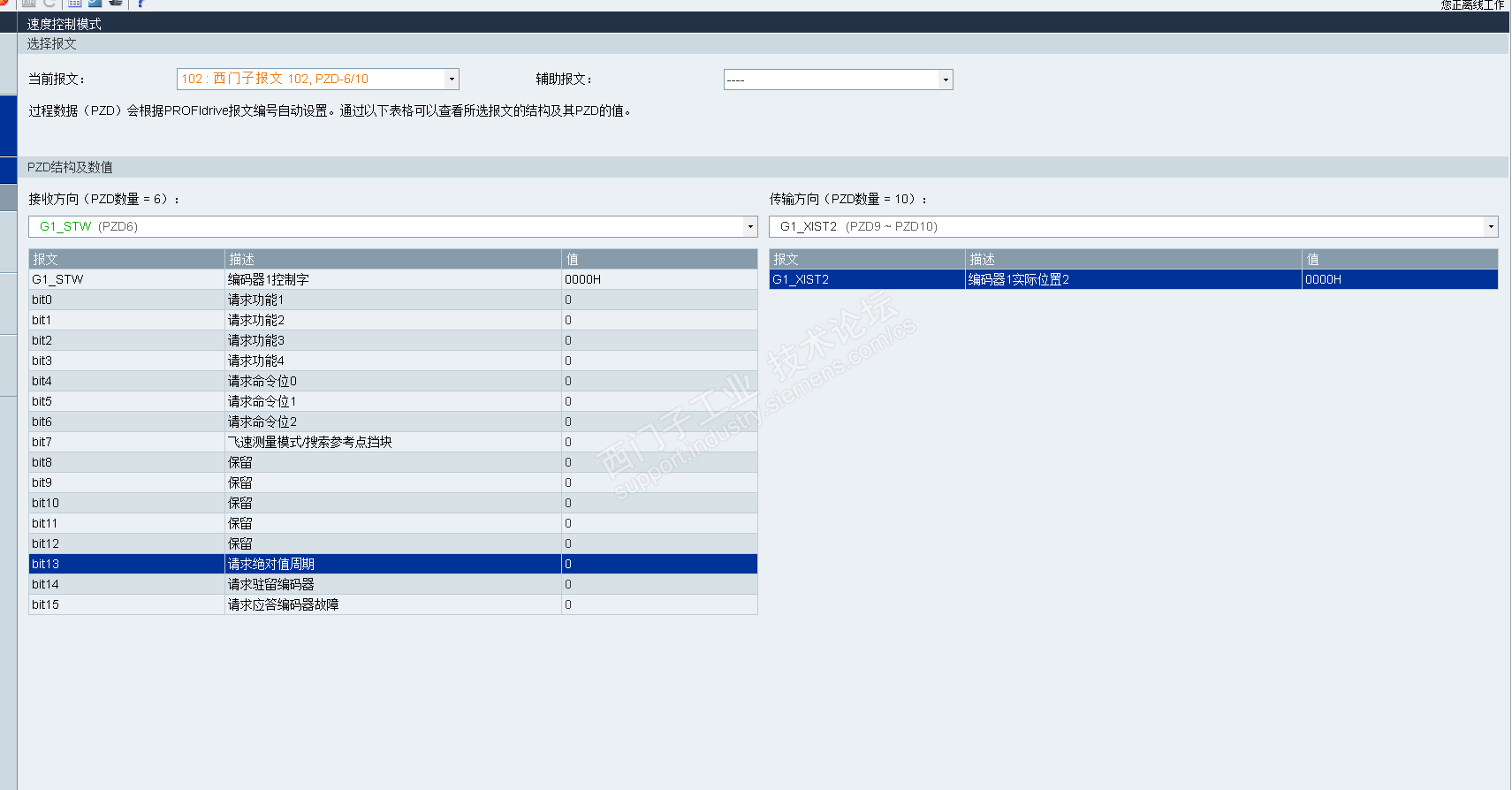

先来看看102报文,关于编码器控制字各个位的定义:
也就是说,如果需要启用“绝对值编码器位置”,在V90驱动器总线接通后,对编码器控制字的bit13发出“请求绝对值周期”的命令16#2000,PZD9-PZD10才会将绝对值编码器位置信息返回到控制器。
关于这个问题,我之前发出过求助帖,没找到答案,大概很少有人这样去使用它。
102报文的灵活性,就是它虽然是“速度控制模式”,但可以通过“控制字1”的bit14切换到“转矩控制模式”,又能利用返回的绝对值编码器在plc侧做“位置环控制”。

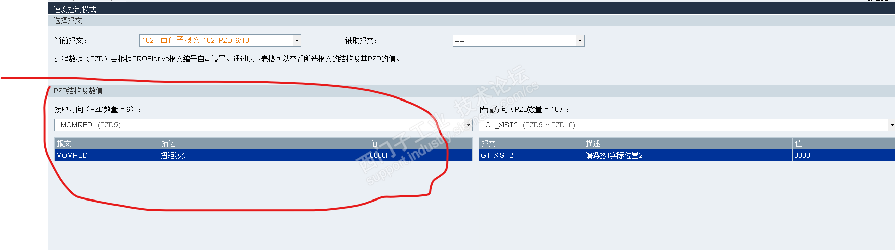

至于转矩限幅功能,你完全不必使用附加报文750,甚至不必切换到转矩控制模式去,直接用“MOMED”转矩减少控制:
这个使用方法,论坛一搜就一大把的资料了!
总之,102报文本身就具备750报文限幅的功能。你这样组合使用反而是低效的,一是额外增加了总线通信字节数量;二是还得设置750报文的最大最小值,忘了这一步可能转不起来哦。
