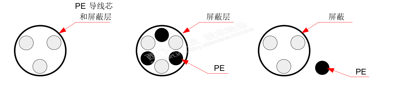

二、对于输入动力线缆的要求:
为了满足CE标志EMC 的要求,电机动力电缆必须采用带有屏蔽层的屏蔽线缆,且屏蔽层要接地良好。屏蔽线缆有三根相导体的屏蔽线缆和四根相导体屏蔽线缆,如果屏蔽层的导电性能不能满足要求,再外加一根单独的PE线。或采用四根相导体的屏蔽线缆,其中一根为PE线。为了有效抑制射频干扰的发射和传导,屏蔽线的屏蔽层由同轴的铜编织带组成。为了增加屏蔽效能和导电性能,屏蔽层的编织密度应大于90%。
推荐如下图所示动力线缆类型——对称屏蔽线缆:
干扰特别严重的场合,需要加噪声滤波器。

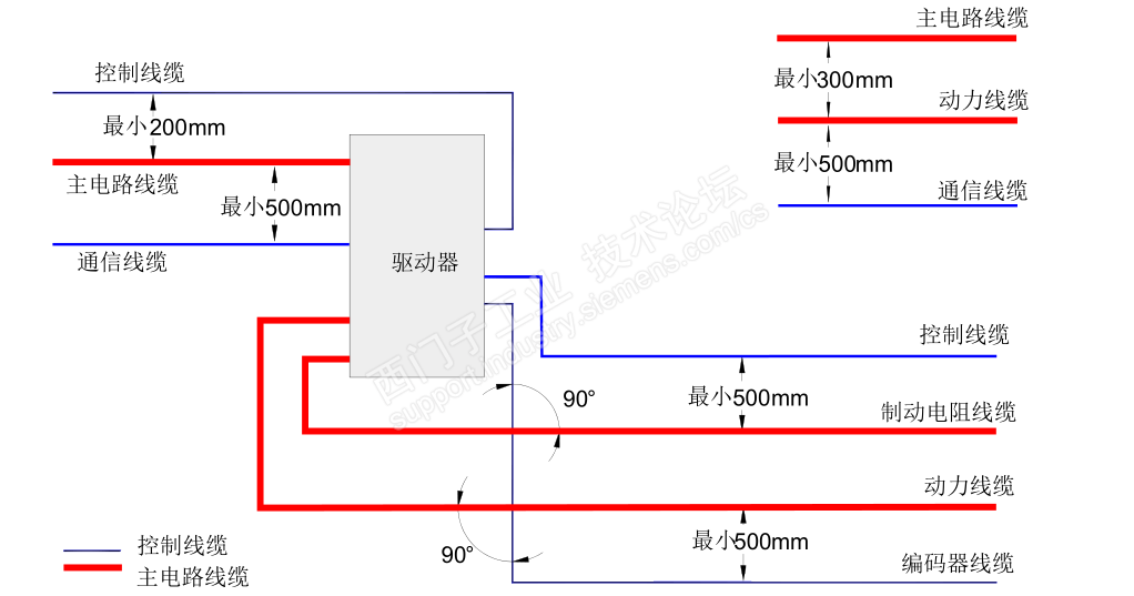

五、线缆布置要求
线缆走线需要注意以下事项,并推荐使用图2-39走线形式和布置间距:
电机线缆的走线一定要远离其他线缆的走线。几个驱动器的电机线缆可以并排布线;
建议将电机线缆、输入动力线缆和控制线缆及编码器线缆分别布在不同的线槽中。为了避免由于驱动器输出电压快速变化产生的电磁干扰,应该避免电机线缆和其他线缆的长距离并排走线;
当控制线缆必须穿过动力线缆时,要保证两种线缆之间的夹角尽可能保持 90 度。不要将其他线缆穿
过驱动器;
驱动器的动力输入和输出线及弱电信号线(如控制线路)尽量不要平行布置,有条件时垂直布置;
线缆线槽之间必须保持良好的连接,并且接地良好。铝制线槽可用于改善等电位。
推荐的线缆布置图:

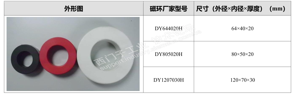

六、输入/输出磁环选型
为减少对于相邻设备的干扰,建议在伺服驱动器三相输入/输出动力线上增加滤波磁环:
磁环的安装原则是:输入线缆远离伺服驱动器安装;输出线缆靠近伺服驱动器安装。
磁环规格和厂家推荐:
