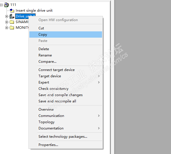

楼主不必如此复杂。先调试好第一台。然后:
1.在starter中复制已调好的驱动器
2.然后点击项目文件名,再点击粘贴
3.这样新粘贴的驱动器,IP地址是顺延前一个的,比如上一个是10,新的就是11,以此类推。然后根据需要更改一下名称。
4.全部在线后,就可以直接下载到变频器里了。
