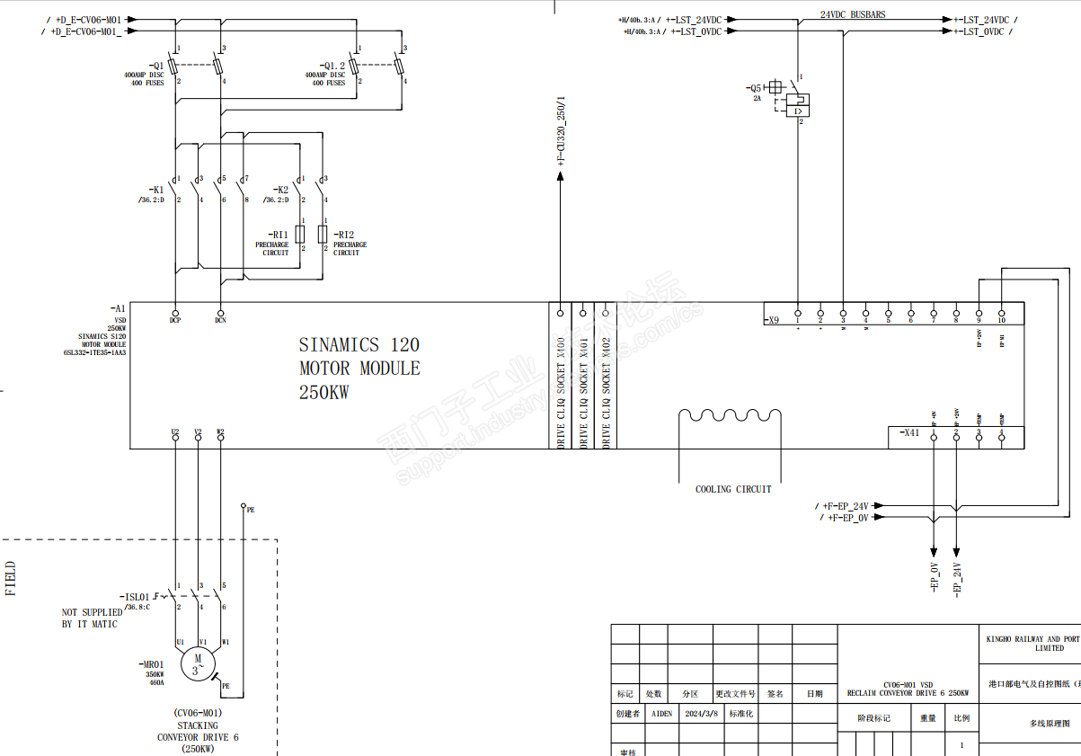

我现在有一个改造项目,变频器业主提供,我这边画图纸提供柜体和其它元器件,2个CU320-2dp、2台装机装柜型电源模块并联使用,带3个电机模块,业主现场有这么使用过,并提供了一份图纸给我们参考(图纸老外画的)。有一个地方没看懂,那就是在电源模块与电机模块支架不光加了熔断器式隔离开关,还加了2个接触器,分预充电接触器和主接触器。我的疑问是有必要加接触器吗,还加两个,如果有必要那这两个接触器的控制逻辑是什么呢(接触器是通过CU的输出来控制的)

如果要求在直流母线不断电的情况下,更换电机模块,是需要加这个预充电回路的。
