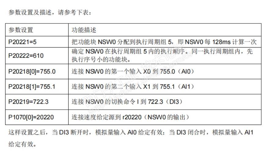

有一个CU240E-2,控制75KW的PM240-2(6SL3210-1PE31-8UL0)。通过DI1控制电机启停,通过DI3切换给定源,转速手动控制是通过滑动变阻器旋钮输出0-10V给CU240E-2的AI0通道,转速自动控制是通过系统的0-10V电压给CU240E-2的AI1通道,通过手自动旋钮给DI3端子切换给定源。我是按西门子官网教程里说的 快速调试  设置电机参数  静态识别电机 做的,做完后启停没问题,手动模式控制转速也没问题;但是切换到自动模式,转速还是按手动模式的给定运行的,自动模式没有生效。我的设置参数如下图,是哪里有问题吗

P1070.0的初始值是755,P1070.1的初始值是0。如果是因为DI3切换了数据组,是不是就没有速度给定了?而实际情况是AI0的给定。有没有可能是自由功能块根本没起作用啊?
