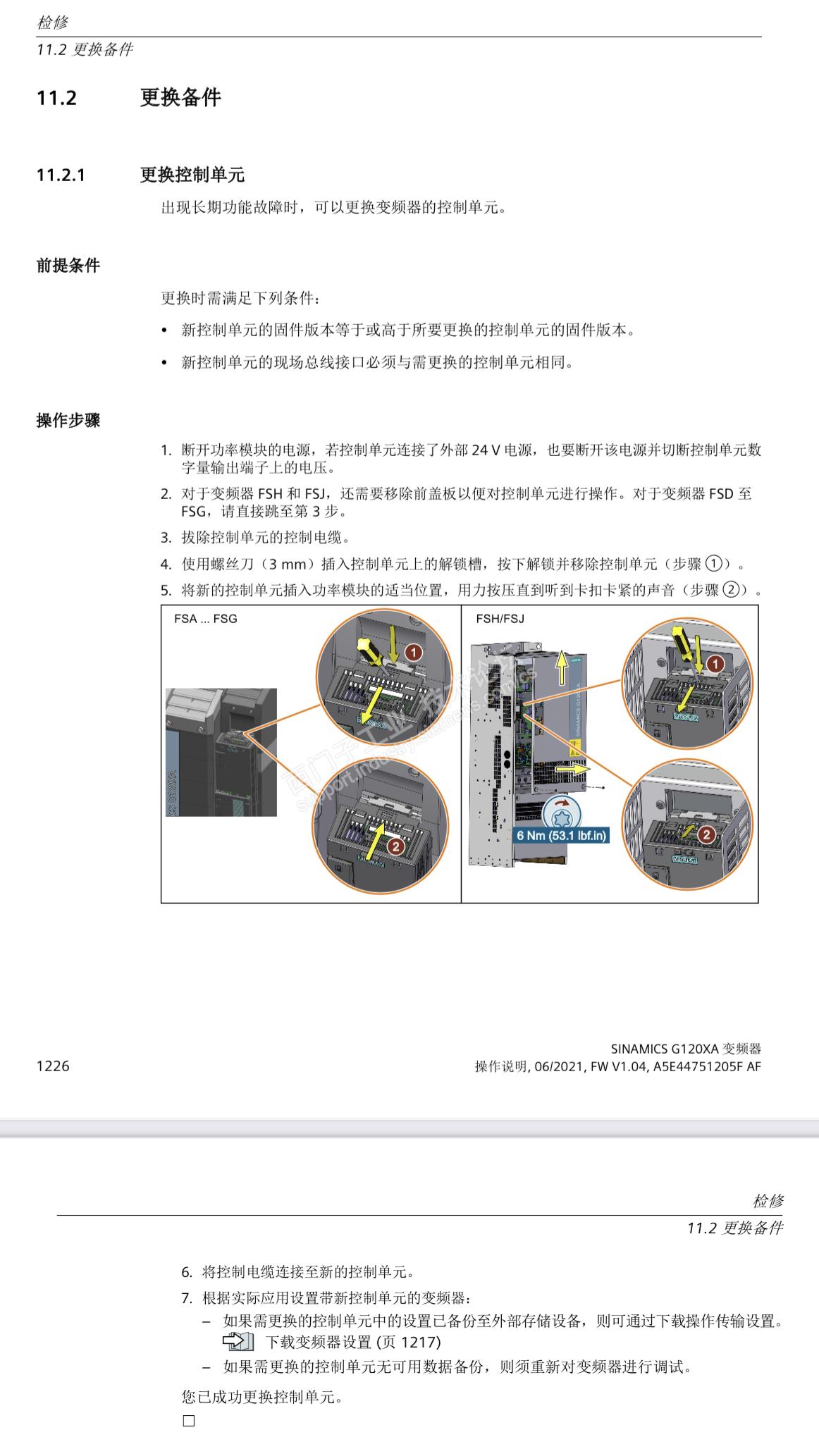

G120XA变频器如何拆卸控制单元,谁有视频,谢谢!

但我看G120XA的操作手册检修章节有更换控制单元的介绍哦,可以更换但不推荐?

一般在设备手册中含有介绍的,你就大胆的去做,
没有介绍的需要自己动动脑筋,可以先找个备件研究或者损坏的备件上面练练手,有时候有些卡扣什么的可能不小心就损坏了,所以,先想好影不影响停机时间,

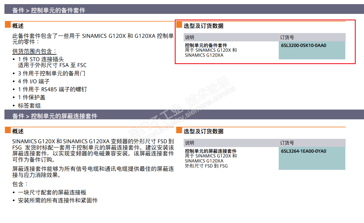

既然官方文档都明明白白写着可以更换,那肯定是有单独备件供货的哈,
不但有控制单元,连控制单元的配件都有单独订购的。
